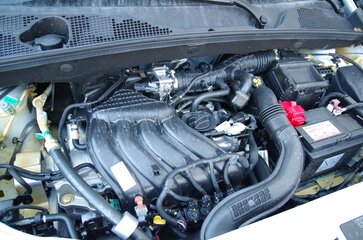

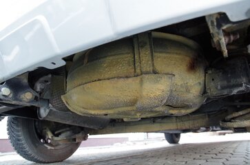

Ein Vergleichsfoto von deinen Fenstern wäre hilfreich, wie auch ein paar Detailfotos vom Motorraum und Gastank interessant wären.
Hier die Fotos von Motorraum und Tank ( die helle Schicht ist Mike Sanders Fett ) im Vergleich mit anderen Motoren des DokkersIMGP9039a.jpg IMGP9041a.jpg ist der Motorraum damit ziemlich voll ! Fenster hinten ist ca 0,5 cm zu tiefmontiert , das heißt die Scheibe der Schiebetür steht über ..... Foto davon ist das nicht wirklich zu erkennen !!!
Du hattest von längeren Umschaltzeiten bei Kälte geschrieben. Der Gastemperatursensor hängt links am Rail und damit genau hinter dem offenen Kühler.
Falls das wieder passiert, halte mal nach 2-3km an und lasse kurz die Abwärme vom Motor wirken. Wenn er dann gleich umschaltet, ist es wie oben beschrieben der durch den Fahrtwind unterkühlte Sensor.
Es gibt da in den Diagnoseeinstellungen einen Mindestgastemperaturwert, der die Umschaltung indirekt in die Länge ziehen kann.
Hast du mal über das rechte Rad gegriffen, ob der Gasanschluss nach versiegelt wurde?
Ist das mit dem Mike Sanders Fett sinnvoll und vorallem Nötig?
Was hast du an deinem LPG Dokker noch verbessert/optimiert oder hast es vor zu tun?
Gruß Marco
Normal sollte ein transparentes Mittel genommen werden, damit bei HU kontrolliert werden kann, ob die Originalbeschichtung von Korrosion unterwandert ist. Man sieht auch nicht genau, ob die Wanne unter dem Tank ab war. Wenn dann wirkt das dort dazwischen angesammelte Salzwasser zuerst.
Aber wie schon mal geschrieben, sind die seit 2011 verbauten Stako Tanks bis jetzt unauffällig.
Was auch Sinn macht, ist ein Spritzschutz zwischen rechtem Hinterrad und dem Multiventil am Gastank und das Multiventil zu konservieren.
