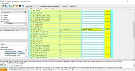

Danke, ich hab die Lösung im Duster Unterforum schon gefunden. Es geht, aber nur über so eine Software ddtl oder wie die heißt mit Kabel und Notebook. ALS deactivated ( Foto )
edit: Auto - Standlicht - Fahrlicht sind die drei Stellungen am Drehschalter. Es geht mir nicht ums TFL, sondern
um die automatische Lichteinschaltung / Abschaltung des Fahrlichtes.
Nun muss ich jemand finden, der das hat
Zwischen den Steuergeräten und dem OBD Anschluss befindet sich beim Sandero III ein Sicherheitsmodul, welches Schreibzugriffe auf die Steuergeräte verhindert.
Beim Duster II gibt es am Kombischalter ein Kabel, das den analogen Status "Licht aus" für das Energiemanagement Steuergerät zum Aktivieren der Automatik bereit stellt.
