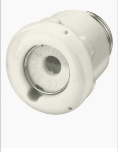

Diese kleine Glasscheibe meinte ich. Drahtsicherung rauspuhlen, Glasscheibchen an der "Grauer-Star-Operation" deines Lichtsensors drüberkleben. Das ganze Teil kostet so um einen Euro, liegen sicher gebraucht genug rum.
