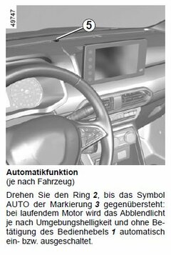

Im Handbuch steht ja auch....je nach Umgebungshelligkeit = wenn es zu hell ist schaltet er nicht.
Hallo, ist doch ganz simpel: auf den Sensor etwas legen, was ein wenig Licht wegnimmt. Irgendwo liegt eine Sonnenbrille, die unmodern ist. Glas raus und auf den Sensor pappen, fertig. Grüßle und etwas unwissenschaftlich, geht aber.
Pragmatisch. Werde ich wohl mal mit Folien experimentieren.
Habe hier gerade mal ein bisschen mehr zum Thema ddt4all mit Sandero III gelesen und festgestellt, dass Dacia uns da zumindest im Moment alle Möglichkeiten genommen hat, am Sandero III über den CAN-Bus mit ddt4all Dinge umzukonfigurieren, wie ich das beim Logan gewohnt war.
Gut, scheint also im Moment noch nicht zu gehen, wie ich mir das eigentlich vorstelle. Irgendwann kommen ja vielleicht findige Leute darauf, wie man den Renault-Sicherheitsmechanismus überlisten kann.
Hallo, war keine Anleitung. Ich habe mal einen Brief da hin geschmissen und da ging das Licht an. Da habe ich meine Lieblingssonnenbrille hingelegt und das Licht ging bei jedem Baum an. Praktizieren tue ich Handschaltung. Grüßle
Ein rumexperimentieren mit dem Lichtsensor dürfte wenig Sinn machen. Das endet dann damit, dass beim durchfahren eines Waldstücks das Licht anfängt zu flackern.
