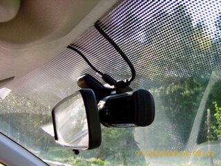

Nun habe ich doch* die iTracker mini0906 (mit zusätzlicher Heckkamera ) und kann diese nach den ersten Testtagen sehr empfehlen.
Ich bin kein Videoexperte, aber mich hat die Bildqualität sehr beeindruckt.
Warscheinlich werde ich mir doch noch diesen Polarisationsfilter kaufen, weil beim Frontbild leichte Spiegelungen durch die Frontscheibe zu sehen sind.
* “doch“, wegen wesentlicher Vorteile:
1. einen Kondensator statt Akku hat, 2. wegen GPS, 3. weil das Festanschlußkabel schon dabei ist welches man sonst extra kaufen müßte, 4. +Heckkamera.

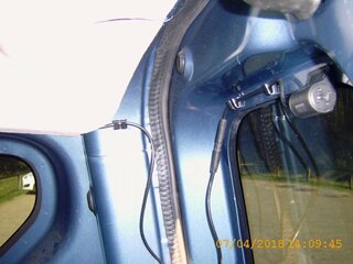

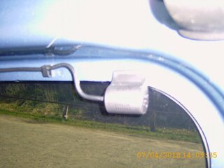

Die Heckkamera habe ich oben in die kleine Hecktür gesetzt, weil diese ungefähr 20 mal seltener geöffnet wird als die linke und ich mir denke das seltenere Erschütterungen beim Türe schließen nur vorteilhaft sein kann.
Meine anfänglichen Bedenken, das die stark außermittige Anbringung nachteilig sein könnte hat sich wegen des extremen Weitwinkels nicht bestätigt.
Auch stört meine sehr dunkle Scheibenfolie nicht im geringsten; sie fällt in der Aufnahme überhaupt nicht auf.
Man kann den Höhenwinkel stufenlos einstellen.
Das Kabel der Heckkamera ist beim Dokker ganz einfach nach vorn zu verlegen:
-die A-Säulenverkleidung teilweise lösen (der untere Bereich kann dran bleiben).
-die Türgummis beider Türen im oberen Bereich abziehen
-nun das Kabel von vorn nach hinten ganz hinter der äußeren Kante des Dachhimmels nach hinten durchschieben
Man braucht überhaupt kein weiteres Hilfsmittel, die oben gelösten Türgummis helfen dabei sehr.

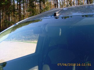

Die Frontkamera verschwindet vor dem Spiegel optisch nahezu vollständig.

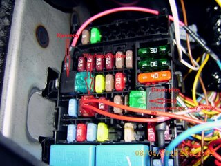

Anschluß:

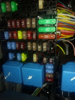

Weil ich keinen Zigarettenanzünder belegen wollte, über das „Hardwire Kit“.
Weil ich aber auch keine Parkraumüberwachung will (wofür dieses Kit hauptsächlich gedacht ist) habe ich das rote und gelbe Kabel zusammen auf Zündungsplus gelegt.
Das Zündungsplus habe ich von der Sicherung “Zubehörsteckdose hinten“ abgegriffen.

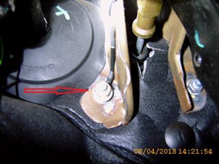

Masseanschluß (falls mal jemand wieder einen Masseanschluß sucht):
Hier habe ich eine ganz einfache Stelle gefunden: die linke Kupplungspedal-Befestigung.
Die hat Verbindung zur Karosserie.
Man benötigt nur noch eine entsprechend große Kabel-Öse, Mutter und Federring – fertig.

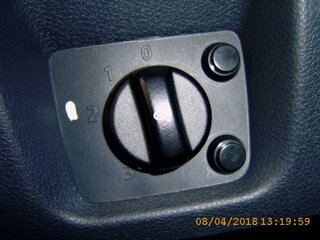

Damit die Kamera nicht jedes mal beim Zündung-Einschalten angeht und anfängt aufzunehmen, habe ich auch dafür auch einen Schalter in das Pluskabel gesetzt.
Die (wirklich kleinen) Schalter haben ihren Platz neben der Leuchtweitenverstellung gefunden.
(links unten würde noch ein dritter hin passen)

Nachdem ich den Polarisationsfilter vor das Objektiv gesetzt hatte, ist es um die „fast Unsichtbarkeit der Frontkamera“ geschehen.
Die Objektivlinse ist konvex nach außen gewölbt und spiegelt praktisch nicht.
Die davor gesetzte Filterscheibe ist absolut plan und sehr viel größer.
So sieht man nun also ganz deutlich ein spiegelndes Zyklopenauge – aber ist ja jetzt egal.

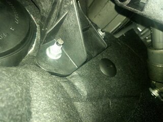

Habe einige Anfängerfragen und dein Post hat mir bis jetzt am besten geholfen bezüglich der Anschlussmöglichkeiten:

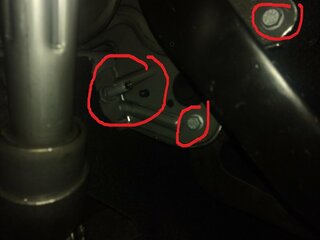

1. Masseanschluss: Meine Kupplungspedalbefestigung ist aus Kunststoff (aktueller Dokker). Deine Lösung wird also wohl nicht funktionieren (siehe Foto). Ich würde jetzt einfach die Aufhängung des Gaspedals nehmen, ich nehme an die ist auch mit der Karosserie verbunden?

2. Anschluss Kabel: Die beiden Stromkabel haben bereits Anschlüsse in Form von Sicherungssteckern. Jetzt müsste ich einen Steckplatz mit Dauerplus und einen mit Zündungsplus finden ( das System beinhaltet auch Parkraumüberwachung, spiele aber mit dem Gedanken beide an Zündungsplus zu packen, brauche die Funktion nicht). Laut Bedienungsanleitung sind die Plätze 23 und 29 reserviert für Zusatzausrüstung - ist das Zündungsplus? Kann ich die beiden Plätze einfach belegen? Falls nicht: Welche anderen kommen in Frage. Wie bei dir Nr. 8, sprich statt des Zigarettenanzünders hinten? Wo könnte ich Dauerplus mit einem Stecker abgreifen. Lösungen wie Kabel anlöten, zusätzliche Stecker anbauen etc. will ich (erstmal noch) nicht durchführen. Suche im Moment für den ersten Test die Plug&Play Lösung.
Sehr warscheinlich ist der Bolzen Deiner Kupplungspedalbefestigung auch mit der Karosserie verbunden.
Einfach ausprobieren (Öse mit Ferderring und zweiter Mutter über die vorhandene Mutter befestigen).
Ansonsten wird die andere Befestigung funktionieren.
Dann kann man (wenn das bei Deiner Kamera auch geht - ich spreche nur für mein Modell - unbedingt den Verkäufer/Hersteller fragen!) beide Kabel zusammen auf den gleichen Zündungsplusabgreifer legen.
Dafür nimmt man so einen Sicherungsabgreifer (Achtung es gibt "Normale und "Mini"-Sicherungen):
und sucht sich eine Zündungsplussicherung.
Die entsprechenden Kabel bei Dacia sind für Zündungsplus immer Gelb.
Ich würde die von der Zubehörsteckdose oder Zigarettenanzünder wählen.
Welche Nummern das bei Dir alles genau sind, kann man unmöglich sagen, da die Sicherungsbelegungen oft voneinander abweichen
Selbst die Bilder in der mitgelieferten Bedienungsanleitung sind nicht immer richtig.
...das letzte Stück Kabel am Ende der A-Säulen-Verkleidung zur Sicherungsbox verläuft? Auf irgendeine Art und Weise durch das Armaturbrett oder seitlich dran vorbei - zwischen Tür und Armaturenbrett?
An der Oberkannte Windschutzscheibe das Kabel hinter die Dachhimmelverkleidung stecken (die muß dafür nicht ab), dann hinter der A-Säulenverkleidung nach unten bis zum Armaturenbrett.
Ab da habe ich mit einem "Kabel-Durchziehwerkzeug" (Schweißdraht mit starkem Bindfaden am Ende;)) das Kabel nach unten durch eine Lücke bis zum Sicherungskasten gezogen.
Da muß man halt ein wenig suchen/fummel/probieren.
