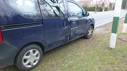

Nach einem ziemlich "schrägen" Unfall, bei dem es Aussage gegen Aussage steht will ich mir eine Dashcam in meinen Dokker einbauen. Mir ist bekannt, daß die Rechtslage zur Verwertbarkeit der Bilder noch unklar ist, aber es gibt immer wieder Gerichte, die diese Aufzeichnungen zur Klärung des Sachverhaltes zulassen.

PS: Ich fahre an einem sehr langsamen Fahrzeug vorbei. Noch eine Fahrzeuglänge weg, setzt man den Blinker links, gibt Gas und "biegt" vor mir ab.
womit bist du dann kollidiert wenn die vor dir abgebogen sind ?
