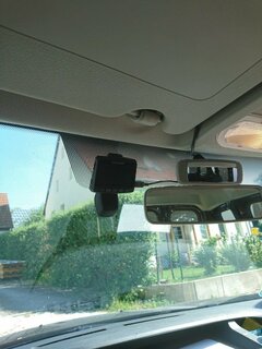

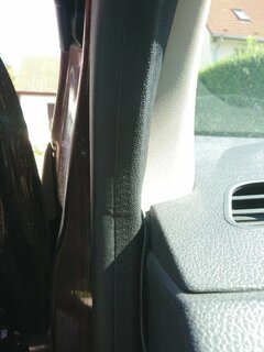

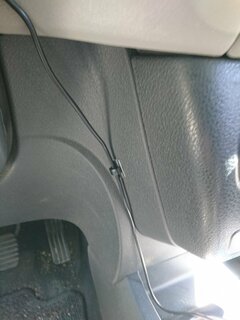

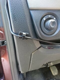

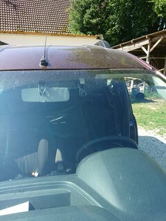

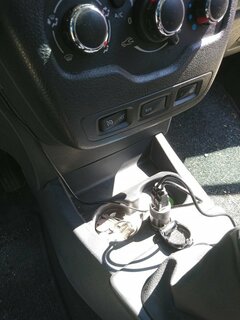

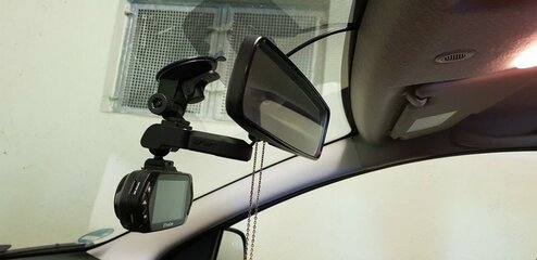

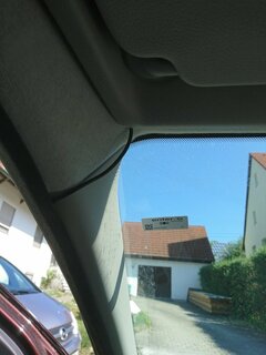

Ich habe vor 3 Monaten mir eine DashCam zugelegt und bin bisher voll zufrieden:
https://www.amazon.de/TOGUARD-Unauffällige-Fahrzeug-Bewegliches-Parkmonitor-CE20-mit-WIFI/dp/B01M9DG2A0
Die Verlegung des Kabels war auch relativ einfach. Befestigungmittelchen waren dabei, in ausreichender Anzahl und kleben super.
Habe nen Dokker, da konnte ich das Kabel im Gummi in der A-Säule gut verlegen, oben dann durch die Ablage des Dokkers im Himmel bis zum Spiegel. Man sieht mur wenig vom Kabel.
Anbei Bilder dazu.

Tip....du kannst das Kabel komplett vom Spiegel angefangen unterm Gummi verlegen und dann unter den Amaturen bis zum Ziggi.
Brauchst nur einen Reifenheber für Fahrräder.
Ich habe das Kabel von dem Sockel aus unter den Himmel geschoben, hinter der linken A-Säulen Verkleidung am Cockpit hinter das Gummi und unter dem Cockpit mit den beiliegenden Sockelchen bis zum Zigarettenanzünder unsichtbar geführt. So sind nur die 2 cm zum Cam-Sockel und die 10 cm zum Steckernetzteil zu sehen. So eine "fliegende" Verdrahtung birgt immer die Gefahr des dran hängen bleiben.
Das Kabel hab ich hinters Lenkrad geschoben, so dass es dort fixirt ist, nichts rumhängt. Rechts und links ist es mit den mitgelieferten Befestigungsklammern fixiert. Da kann nichts hängen bleiben. Aber trotzdem Danke für die Tipps.

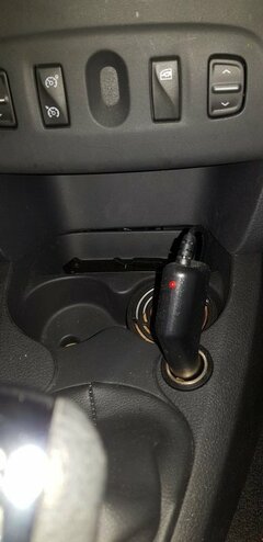

Ich hab die Kabel führung besser gelöst, das Kabel geht in die Mittelkonsole rein dann beim Beifahrer über dem Handschuh fach entlang unter der verkleidung der a Säule über den Himmel und direkt beim Rückspiegel wieder raus
