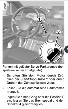

Elektrische Feststellbremse löst sich nicht automatisch beim Anfahren?
Njet, siehe oben>Taster gedrückt halten+ausschalten gleichzeitig. Ist aber eben immer nur für das jeweilige mal!

Eine mögliche Hilfestellung und Hinweiß, wo genau das steht, das man die E-Bremse deaktivieren kann, wäre besser gewesen als Klugrumschei....

direkt nach deinem Beitrag #8, in dem du schriebst das du die Bremse auch nicht offen halten kannst nach dem Abstellen des Motors, kam in Beitrag #9 von @Selbstschrauber die Lösung, dass man den Knopf nach unten gedrückt halten muss beim Abstellen.
Du hättest also genau EINEN verdammten Beitrag weiter lesen müssen!

Trotzdem wünsche ich mir eine Lösung das man die E-Handbremse deaktivieren kann.
Grad in kalten Monaten als Laternenparker täte ich lieber ohne Handbremse den Wagen abstellen.
Kannst du. Wie du das machst kannst du in der BDA nachlesen die du von deinem Autohaus bei der Übergabe bekommen hast.
Beim Dacia kann man nicht die E-Bremse ausschalten, oder deaktivieren !
Wird der Wagen abgestellt, schaltet sich die Handbremse zu, ob man will oder nicht !
Er hat den Hinweis mit der Anleitung doch schon gegeben. Oder wird dir selbst im erwachsenen Alter das Essen noch vorgekaut?
