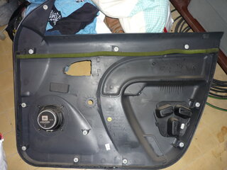

Anbei ein Bild von der Rückseite der Verkleidung, damit du siehst, wo die ganzen Clipse sind. Die Montage des Lautsprechers am Bild ist nicht original, mußte deswegen beim Ausbau nicht entfernt werden. :rolleyes:
