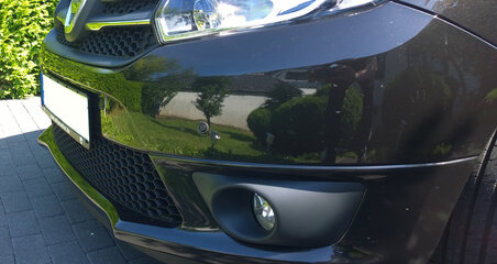

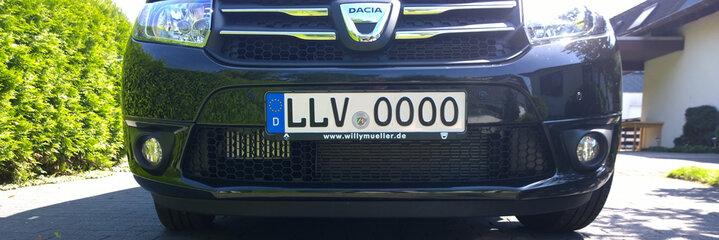

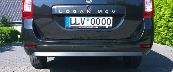

Hab seit vorgesten externe Sensoren verbaut (Vaneo Park & Peep - oder so ähnlich) - hatte das teuerste Set ( vorn & hinten incl. Einbau ca. 500€) genommen was Pit Stop angeboten hatte.
Erst mal das Gute: bei meinem schwarzem MCV muss ich die Sensoren nicht lakieren lassen - es sieht (nicht perfekt aber) ok aus ;)
Allerdings nun die Praksis Bewertung: .... .... die Dinger zeigen Hinten und Vorne immer eine 30 cm Warnung an - egal ob auf dem freien Feld, oder in ner Parklücke - hoffe es wurde nur was fasch verkabelt - vermutlich weis ich nächste Woche mehr.
Aber so, wie im Moment - sind die Teile nur Schrott - da waren sebst die Nachrüßtteile, welch ich vor ca. 12J. von Bosch im Voyager verbaut habe lassen besser.
Aber mal sehen- evtl. ist es wirklich nur nur fehlerhafte Verkabelung - dann währe alles fein.
Dann mal die Bilder von der kompletten Nachrüßtung - vorn & hinten.
Hoffe es hilft weiter.

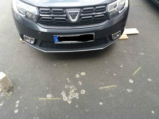

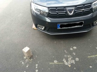

Ich hatte hier auch so einen Thread eröffnet und als gelöst markiert, zufrieden bin ich mit dem Dacia PDC System vorne aber nicht, da es ohne Hindernisse fröhlich vor sich hinpiept. Habe daher folgendes versucht: Habe das Auto mit den Vorderrädern mal auf 2 Bretter (ca. 4 cm) hochgefahren, so dass das Piepen weg war. Dann habe ich einen kleinen Hohlblockstein solange gerade auf die Sensoren auf dem Boden zu bewegt bis ein Piepen zu hören war und habe die 4 Stellen mit Kreide markiert. Auch habe ich vorher die Sensorabstände vermessen und auch geschaut, ob das Fahrzeug eben steht. Das war alles der Fall.
Wie auf den Bildern erkennbar ist, sind die beiden linken Sensoren vom Abstand her ganz anders, als die beiden rechten Sensoren. Entweder ist die Qualität der Sensoren wirklich sehr schlecht (jeder Sensor hat einen andren Streuwinkel), oder aber die Stoßstange an sich ist, obwohl die Positionen der Sensoren stimmen, etwas unterschiedlich vom Winkel her.
Habe noch keine Einbauanleitung vom Logan II MCV PDC vorne gefunden, aber die vom Vorgängermodell. Dort steht, dass es bei diesem System nicht die Möglichkeit gibt die Sensoren zu justieren (Ein bestimmtes Kabel des PDC Steuergerätes ziehen, das Auto genau in einen Abstand von 50 cm an eine Wand fahren, dann Stecker wieder ans Steuergerät stecken).
Nach diesem Versuch habe ich dann noch das Auto mal mit dem Vorderreifen links auf das 4 cm Brett gefahren und dann rechts. Als ich das Auto mit dem rechten Vorderrad (von der Fahrerseite aus gesehen) auf das Brett gefahren war immer noch Piepsen, aber auf der anderen Seite war Ruhe, kein Piepsen mehr. D.h. die Sensoren auf der linken Seite Tasten den Boden ab und lösen so das PDC Signal aus.
Hab noch keine Lösung gefunden, aber ich werde es so machen, dass ich die linken beiden Sensoren mal ausbaue und dann dahinter etwas dazwischenlege als Keil um den Neigungswinkel so anzupassen, dass es mit den rechten Sensoren übereinstimmt.Anhang anzeigen 38683 Anhang anzeigen 38684 Anhang anzeigen 38684 Anhang anzeigen 38683 Anhang anzeigen 38683

Der Fehler des andauernden Piepen verschwinden zu 99 Prozent, wenn ich die beiden Vorderräder auf eine 4 cm hohe Bohle fahre.
Auch habe ich lt. Anraten meiner Werkstatt mal den vorderen Kennzeichenhalter entfernt, da die beiden inneren Sensoren sehr nahe an diesem Halter sitzen. Das brachte aber keine Verbesserung. Wenn man die Hand in die Nähe des Kennzeichenhalters hält, sieht man eindeutig, dass vom Abstrahlwinkel her die Sensoren den Kennzeichenhalter nicht erfassen können.
