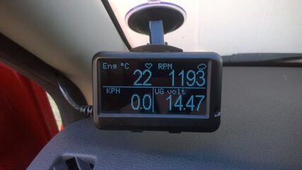

Ich habe es bei meinem Logan MCVII so gelöst. OBD-Schnittstelle "angezapft":lol:

DANKE!! Das ist ja schon mal was! Wäre jetzt interessant zu wissen, ob man damit die Temperatur übermittelt bekommt. Evtl. weiß Daniel ja mehr darüber?
Hab ich auch schon drangedacht, aber genau links im Eck sitzt schon mein Navi....
Mich würde auch interessieren wie die Anzeige heißt. Bei eBay habe ich auf die Schnelle nichts passendes gefunden.
