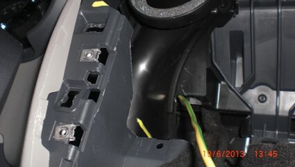

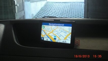

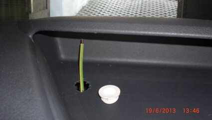

Ich hatte von Anfang an vor mein Navi von Garmin in die obere Ablage zu
montieren und habe es nun in die Tat umgesetzt.

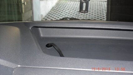

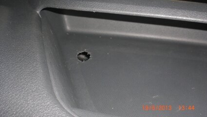

Das Anschlusskabel sollte natürlich dabei soweit als möglich im Armaturenbrett
verschwinden. Da es beim Dokker keinen offenen Durchlass oder Ähnlich nach
oben gibt habe ich mir in die Ablage ein Loch gebohrt, was ich jetzt mit einer
Membrantülle als Kabeldurchführung verschlossen habe und später, wenn ich
die Durchführung mal nicht mehr nutzen sollte, mit einer geschlossenen
Membrantülle oder einem Karosseriestöpsel wieder verschließe.

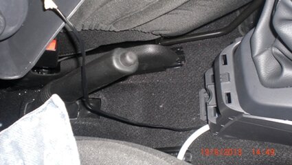

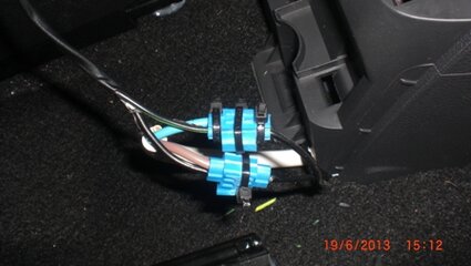

Den Anschluß fürs Navikabel habe ich hinterm Radio mit einer
Zigarettenanzünderkupplung gemacht. Eigentlich wollte ich die Kupplung an
das Radio anschließen, habe aber leider den geschaltenen Plus nicht
gefunden. Ich habe das Kabel dann nach unten zur Mittelkonsole gezogen
und parallel an den Zigarettenanzünder hinter der Handbremse angeschlossen.
Die Befestigung vom Navi habe ich einfach mit der vorhanden Saughalterung
und dem dazu gehörigen Saugfuß gemacht, den ich in die Ablage geklebt
habe. (Mal schaun ob es hält).

Hallo Schelle
Falls das eingeklebte Teil nicht hält, alles reinigen und dann nochmal versuchen mit schwarzem Aquariensilikon. Das hält auf glatten Flächen meist besser als alles Andere, und lässt sich mit etwas Gefühl auch wieder Rückstandsfrei entfernen.
Liebe Grüsse aus Wien und allzeit gute Fahrt
Gerhard
