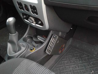

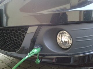

Hallo Leute,
ich habe am Wochenende eine 230V Standheizung WarmUp 1850W von Defa
in meinen Dacia Logan 1,6 eingebaut.
Der Einbau war ein wenig Fummelei, ich bin mit dem Ergebnis aber zufrieden.
Gute Quatität und ein praktischer Einbausatz war mit dabei.
Am Samstag und Sonntag hatten wir Minusgrade und Schnee.
Die Scheiben waren nach ca. 30min komplett frei und angenehm warm im Fahrzeug.
Geschaltet wird das ganze per Funksteckdose.
Das Kratzen hat ein Ende :) !! Anbei ein paar Bilder

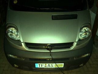

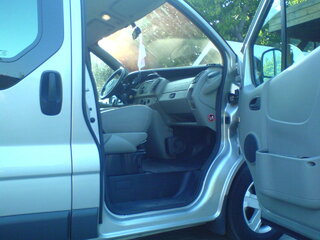

Hallo Jens,
Deine elektrische Standheizung mit 1850W dürfte für den MCV durchaus
reichen, zumal für meinen Opel Vivaro vom Boschdienst in Berlin lediglich
eine DEFA WarmUp deLuxe 1400W verbaut wurde. Da ich 2x mit Webasto
Standheizungen (Benzin) teuere Totalausfälle erlebte [Nissan Primera] bin
ich damals sehr schnell (da Steckdose vorhanden) auf die elektrische
Variante (Motor und Innenraum) gekommen und war voll zufrieden.
...die Vivaro Ultraschall-Alarmanlage und Nachbarschaft dagegen weniger...
LG Bernhard

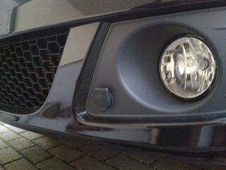

...der Luftheizer + Kabelsatz hat 159,- gekostet.
Den Einbau habe ich in 3h geschafft.
(Ich habe mir Zeit gelassen, da ich keine Lust auf eine evtl. Falschbohrung an der Stoßstange oder Innenraum hatte:) )
Zwischen Motor und Innenraum gab es eine Öffnung mit Blindstopfen
somit musste ich da nicht bohren.
Vorne am Nebelscheinwerfer 24mm Loch gebohrt, Kabelsatz paralell zum
orginalen Kabelbaum mit ein paar Kabelbindern verlegt.
Luftheizer mit drei Schrauben an Mittelkonsole befestigt.
Den Luftheizer kann man für den Sommer einfach Ausklipsen.
Noch ein rotes Schild für den Innenraum gebastelt, um zu Verhindern mit eingestecktem Stecker loszufahren.
