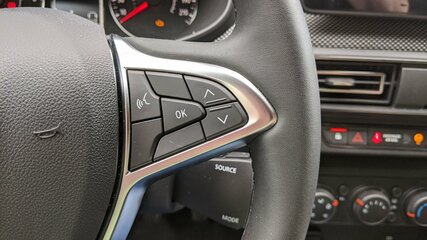

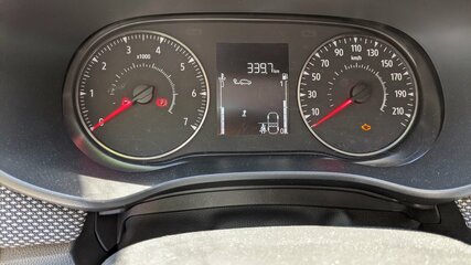

Einen schönen guten Abend in die Runde,
Ich habe meinen Logan I Limo nach 199074 km gegen einen Sandero 3 TCe 90 Comfort (plus Navigation und hintere Einparkhilfe akustisch) getauscht.
Meine Fragen zum BC:
1. im BC finde ich keinen Tageskilometerzähler, nur Gesamtkilometer.
2. die Taste zwischen der Sprach- und "Pfeil nach oben" Taste rechts im Lenkrad ist nicht symbolisiert. Sie ist mechanisch tastbar hat aber keine Funktion. Laut Prospekt und Konfigurator handelt es sich um eine Ebenen-Taste zum wechsel der Menüs im BC. Ich kann z.B. nicht das Menü zum reinitialisieren des Reifedruckwertes aufrufen. Im Multimediasystem habe ich auch keine Einstellungen gefunden.
im AH konnte man mir diesbezüglich nicht weiterhelfen.
Ich hoffe ihr könnt mir helfen.

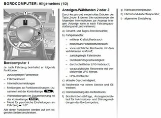

Laut Handbuch sollte das aber funktionieren.....
Allerdings sind die Pfeiltasten (2 und 3) gemeint und nicht die dazwischen.
Die von dir beschriebene Taste ist beschriftet und in Funktion bei Fahrzeugen ohne Media Touchscreen.
Also im Essential und in der Holzklasse.

Wir fahren einen Sandero Stepway und einen normalen Stepway (beides das neue Modell).
Gleiches Phänomen bei uns. Mein (Stepway) Bordcomputer sieht trotz identischer Ausstattung auch anders aus. Der BC meiner Frau sieht wie bei dir aus. Die Taste ist hier tatsächlich ohne Funktion (trotz Comfortausstattung). Macht aber nichts, da die Taste bei meinem Stepway nur dafür da ist, die verschiedenen Bordcomputermenüs durchzuschalten. DEIN BC (und der aus dem normalen Sandero meiner Frau) gefällt mir deutlich besser. Z. B. hast du immer Tank und Temperatur im Display. Ich muss Temperatur erst "herschalten".
Egal, die Reifendrucksensoren kannst du trotzdem initialisieren. Das Symbol dafür ist (ich müsste nochmal genauer nachschauen morgen Abend) ein Art Kreis, bei dem dann das Wort "OK" angezeigt wird. Hier lange gedrückt halten im Stand und der Reifendruck wird gespeichert.

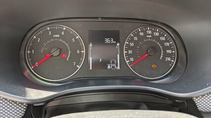

Bei mir lassen sich nur a) und b) durchschalten, wobei a) ohne Tageskilometerzähler.
Von c) bis i) garnix.

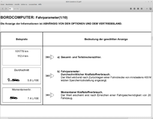

Setzt deine Frau nach dem Tanken den Tageskilometerzähler zurück und wenn ja, wie?
So, ich hab gerade extra beim Sandero meiner Frau geschaut (da diese ja den gleichen BC hat wie du):
Der Tageskilometerzähler ist im Menü direkt hinter dem Kilometerstand des Autos. Also einen Klick nach unten.

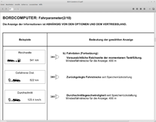

Vielen Dank für eure Antworten.
Ihr meint diesen hier: "Zurückgelegte Fahrstrecke seit Speicherrückstellung".
Damit kann ich mir den Durchschnittswert über einen längeren Zeitraum (zB. den ganzen Sommer oder Winter) ansehen. Gut, dann hat er keinen echten Tageskilometerzähler.

Was ist dass denn anderes als ein Tageskilometerzähler? Morgens auf Null stellen, Abends ablesen... dann wird angezeigt, was du am Tag gefahren hast.
Da hast du Recht. Im Handbuch wird der Tageskilometerzähler ja erwähnt und ich dachte, dann ist er auch vorhanden.
Ist er doch auch, genau wie von sandero3 beschrieben. Du stellst den Speicher zurück - und dann ist es der Tageskilometerzähler. Oder erwartest Du, dass er sich jeden Tag automatisch zurücksetzt?
