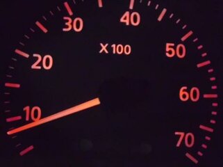

Was mir auffiel: die Leerlaufdrehzahl ist im Kaltlauf die 1. Minute über 1000UpM, fällt dann aber schnell auf normale 600 ab,
ist das normal?
Gruß reglermax.
Das mit dem Start bei etwa 1000 Umdrehungen ist normal. Je nach Motor- und Außentemperatur dauert es kürzer oder länger, bis die eingestellte Leerlaufdrehzahl erreicht ist.
Außer beim 1.2 16V Motor sollte die Leerlaufdrehzahl bei etwa 750 Umdrehungen liegen. Sind es bei dir tatsächlich nur 600?
Der Laureate Drehzahlmesser beginnt mit 500/750/1000/1250/1500...
Bei Ambiance/Basis sieht das so aus: 500,625,750,875,1000....

ja, dann hab ich die Drehzahlanzeige falsch gelesen,
somit sind´s stabile 750 UpM, mit Klima etwas erhöht,
Gruß reglermax.
