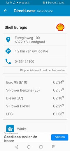

Funfact:
Heute bei Tanken in den Niederlanden hat sich die Frage "E5 oder E10" nicht gestellt.
Hier an der Tanke gibt es folgende Sorten:
E0 (kein Tippfehler, E-Null) für 2.48 EUR
E10 für 2.31 EUR
Diesel für 2.18 EUR
E0 kenne ich aus Deutschland nicht - und E0 ist hier für die kleinen Ausserborder sogar Pflicht.
Gibt es irgendwo in DE noch E0?

@The_Nerd war halt an einer Tankstelle, die kein E5 im Sortiment hatte. Dass es das nirgends in den Niederlanden gibt, hat er ja nicht geschrieben;) Und zum V-Power, das muss als E5 gekennzeichnet werden, denn laut Shell kann es bis zu 0,7% Restethanol enthalten (siehe Link in meinem Post). Das ist wie bei Lebensmitteln, wo dann drauf steht "kann Spuren von Nüssen enthalten";)
