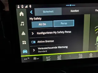

Kann sein, das ich gerade was verwechsle, aber ist ESP nicht die Traktionskontrolle- die kann man beim D3 im Media Nav Top Down Menü (aka Benachrichtigungszentrale) per 1 Click deaktivieren meines Wissens?Anhang anzeigen 162263Anhang anzeigen 162264
Über dem "E"
Nur mal noch so der Richtigkeit halber, weil einige vielleicht suchen werden:
Der beschriebene Weg des Ausschaltens von ESP und / oder ASR per Medianav, hier Traktionskontrolle genannt, gilt nicht für den D3 4x4. Der 4x4 hat dazu einen extra Schalter neben der MyPerso Taste.
