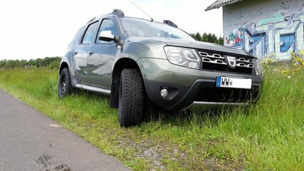

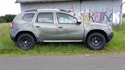

Wie machen sich die Grapper AT 2 und die Goodrich denn jeweils On-Bzw Offroad? Sind die Geräuschpegel jeweils unterschiedlich?
@ey_digga deine Rad/Reifenkombi würde ich mir auch gerne genau so besorgen. Sag mal musstest du noch zusätzlich für den TÜV was machen?
Auf den Fotos sehe ich im Endeffekt nur die Spritzschütze. Ansonsten ist das Serie?

Richtig, mein Dekra Onkel murmelte nur: Gut Spritzschutz is dran Reifen sind frei, gute Fahrt.^_^
Wenns breiter werden soll müssen aber die Radläufe dran das könnte sonst zu knapp werden.
Da brauchst du mit deinem 4x4 rein garnichts machen, der 4x4 steht bei den DotzDakar Felgen ohne irgendwelche Umbauten in der ABE. Alleinig für dich selbst würde ich die Spritzlappen verbauen, denn durch die ET36 der Felge bekommst du gleichzeitig eine Spurverbreiterung vom 25mm.
