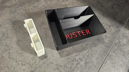

Kleine Einlage noch gemacht, bei mir für Chips für die Waschbox, die ich jetzt auf jeden Fall öfters aufsuchen werden muss, als mit meinem BMW (der wurde max 1x/J durch die Waschstrasse gejagt)

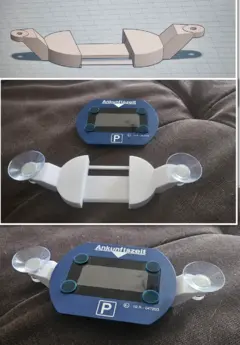

Mal wieder etwas Neues.
Ich hab mir schonmal eine digitale Parkscheibe besorgt.
Aber diese Art mit den 4 Klebepunkten vorne dran, mit denen diese Anzeige leider dauerhaft an die Scheibe geklebt wird, gefällt mir nicht.
Wenn ich die Scheibe putzen will, stört das Teil nur und wenn man sie dann weg macht, sind die Kleber am A*
Also hierfür eine Lösung einfallen lassen.
Hinten sind Ausschnitte für Batteriewechsel und hinters Zeit-Display.
Wird gerade in ASA schwarz gedruckt.
Prototypen wie hier mach ich erstmal mit dem billigsten Material, hier PLA weiß.

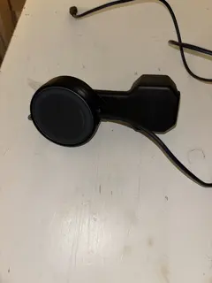

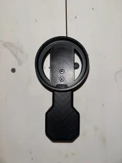

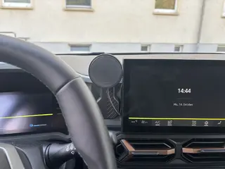

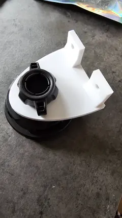

Ich habe am Wochenende mit 3D-Druck den originalen Handyhalter auf MagSafe umgebaut. Das Teil, welches das Handy greift, lässt sich einfach runter schieben, gedruckten Adapter drauf, noch ne kleine Sicherung gedruckt, die rein geschoben in die Nut und mit 2 kleinen Schrauben fixiert. (waren bei einem Modellkit von Bambu Lab dabei)
Heute früh in Auro getestet. Bisher gefällt es mir.
Habe erst versucht einen kompletten Youclip MagSafe Halter zu machen, aber da bin ich bisher mit meinem ersten Prototypen nicht zufrieden.
Fotos wie es im Auro aussieht kommen nach Feierabend und dann folgt auch ein Upload.
Benutzt hab ich von dieses Ladegerät: Anker MagGo
Danke. Sitzt auch bombenfest. Hab die Toleranzen möglichst klein gehalten, ich mags nicht wenn was wackelt. Raus bekommt man den Adapter auch nur wenn man durch die Öffnungen auf der Rückeite mit z.b. einem Schraubenzieher drückt.

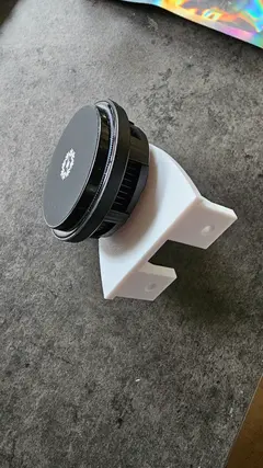

Meine Magnetladehalterung inkl Kühlungslüfter kommt unten vor die Ladeschale, an die linke Wand.

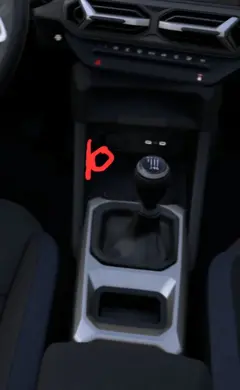

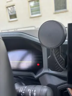

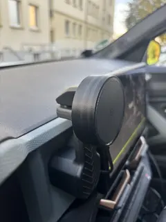

wenn ich richtig sehe musst du dann in die Verkleidung Löcher machen oder? ich versuche es zu vermeiden irgendwo Löcher zu machen.
Mein nächster Versuch ist es das Handy direkt neben dem Display zu haben. Optimal auf der rechten Seite, damit es nicht hinterm Lenkrad ist.
Vielleicht mache ich es so, dass als Befestigungspunkt die Schraube von Display mitbenutzt wird und zusätzlich durch Formschluss am Displayrahmen hält.
Ich hab mir jetzt erstmal ein neues CAD Program geladen (Plasticity) und nutze das dann vielleicht als Projekt um in das Program reinzukommen
Das Anker Ladegerät hat zwar keinen Kühler aber damit wurde es auch bisher nicht wie bei der originalen Dacia Ladefläche heiß und hinten die Öffnungen lassen bei meinem Design auch Luft rein
