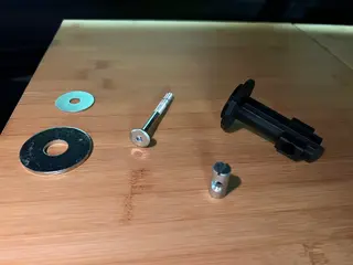

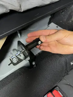

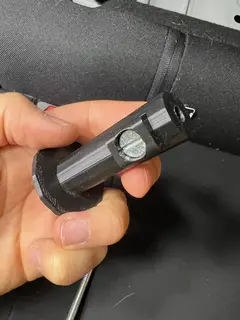

Ich habe für meinen Heckauszug die Rücksitzlehne ausbauen müssen, wollte aber den einzelnen Sitz behalten. Leider ist die Halterung fest mit der Doppellehne verbunden, somit kann man den einzelnen Sitz nicht verbauen.
Ich hab mir auf die schnelle eine Halterung für eben diese Lehne gedruckt. Der Halter passt genau in das Loch der Halterung, die mit dem Fahrzeug verschraubt ist. Man braucht noch eine Schraube mit runder Gegenmutter und eine große Beilagscheibe als Gegenstück (siehe Bilder). Am besten mit viel Infill drucken. Ich hab 80% gedruckt, es hält superfest.
Datei findet ihr hier: Dacia Duster 3 Rücksitzbefestigung by OliG | Download free STL model | Printables.com
@Dacimilian habs für dich extra noch mal ausgebaut, um es zu fotografieren. ;)
Natürlich weise ich darauf hin, dass dieses Teil nur als Notlösung gedacht ist und keine Zulassung für etwaige Crashtests bekommen würde. Da der Sitz aber oben einhackt und rechts an der Tür verschraubt ist hält das ganze trotzdem sehr gut. Da ich diesen Sitz nie brauche passt das so für mich.
