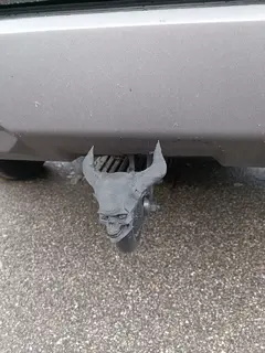

Hab mir für meine Anhängerkupplung einen Schutz gedruckt in HIPS, bin von dem Material begeistert. Vorlagen gibt es gratis unter Thingiverse. Werde jetzt oft darauf angesprochen anscheinend mal was anderes als aufgeschnittene Tennisbälle oder halt die normale Plastikkappe. Andere Möglichkeiten wären noch Yoda, Totenkopf etc. Vielleicht mags ja der eine oder andere!

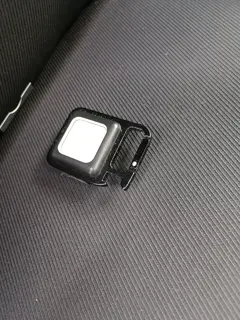

So jetzt hab ich die Youclip Adapter von MS.Duster (Danke dafür!) ausgedruckt in HIPS, musste aber auf 102% hochskalieren weil das HIPS Filament ähnlich ABS mehr schrumpft.

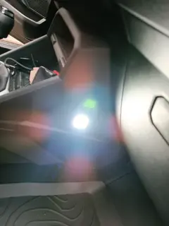

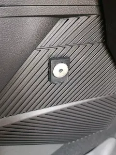

Hab auf den Adapter mit Sekundenkleber eine Unterlegscheibe aufgeklebt und kann jetzt eine kleine LED Leuchte mit Magnet auf der Rückseite von NORMA für ca. 7 € anbringen und schnell wegnemen um etwa nachts o. A. in das Handschuhfach zu leuchten. Ein besserer Halt wäre warscheinlich anstatt einer Beilagscheibe einen Neodym Magneten anzukleben.

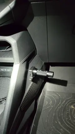

Probier ich im Kofferraum später mal aus. Anbei Bilder

Hehe, die selben Lampen wie ich hab. Hab mir dafür auch schon 2 Magnet Halter für den Kofferraum gedruckt. Die Schraube ich an die seitlichen Verkleidungen mit Stückchen Holz dahinter.
Die Clips sind bei mir schon dran am Journey 2x4 einer im Kofferraum, einer an der hinteren Mittelkonsole und eben wie gezeigt auch links unten auf der Beifahrerseite. Das schöne an den Lampen ist eben dass sie magnetisch sind und den Beifahrerfussraum bei Bedarf beleuchten z. B.wenn mal was runter fällt und man danach suchen muss oder eben abgenommen und für andere Zwecke benutzt werden können. Gute Einrichtung dank MS.Duster!!!
