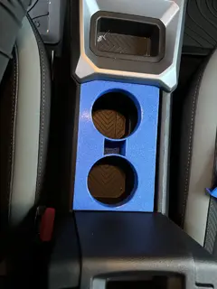

Das große Projekt, der Getränkehalter ist fertig (heute kommt mein ABS an um damit Youclip und Getränkehalter zu drucken)
Passt jetzt perfekt, in das kleine Fach passt ein Ladekabel oder Münzen. Überlege noch ob ich paar Schlitze für Einkaufswagenchips in den finalen Druck aus ABS integriere. Habe auch Inlays für 0,25l Dosen erstellt.
Vielleicht integriere ich in die Öffnung noch aus einem flexibleren Material Lamellen, damit jede Größe ohne extra Inlay passt.
