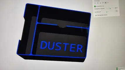

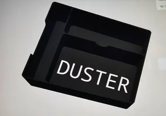

Jetzt werde ich das Teil mal drucken und schauen, ob das auch mit dem weißen Schriftzug so raus kommt

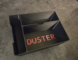

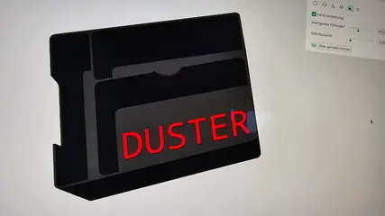

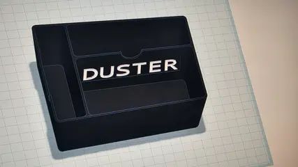

Jetzt hab ich garkein weiß in diesem Material. NEIN. Über 60kg aber genau DAS gerade nicht.
Dann eben in rot erstmal

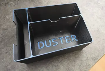

Gerade wird das Fach mit blau gedruckt, danach das selbe mit weiß
Das blau oben drauf ist mir zu wenig. Zu dünn. Hat nur 1 Schicht gemacht. 0.2mm
Ich mache das jetzt mit weiß und stelle es manuell auf min 4 oder mehr Schichten ein, sodass es einen schönen weißen kompletten Rand oben bekommt.

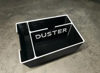

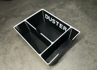

So, jetzt ist es soweit fertig. PETG gefällt mir noch nicht so ganz. Werde jetzt noch das ASA in weiß bestellen und damit das selbe nochmal drucken.
ASA kommt besser und matter raus und ist zudem noch stabiler.
