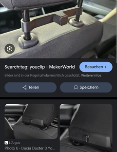

Hat eigentlich schonmal jemand darüber nachgedacht den Halter für die Kopfstützen nachzuempfinden ? Der Preis ist ja auch wieder happig mit 37€!
Vielleicht in etwas "schönerer" Form als bei Makerworld verfügbar.
