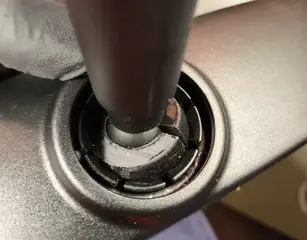

Ich habe gestern bei meine Duster 3 Full Hybrid die Lautsprecher Vorne + Hinten mit diesem Lautsprecherring getauscht.
https://makerworld.com/de/models/43...lautsprecher-adapter-speaker#profileId-342853
Gedruckt mit ABS 60% Infill Hexagon
4 Layer für Wände, Oben und Unten
Ca. 3 Stunden pro Ring
In die Türen habe ich M3 Nietmutter gemacht und mit M3 Edelstahl Schrauben (vom Bauhaus) + Unterlegscheiben fest gemacht.
Hat alles super gepasst.

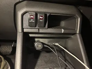

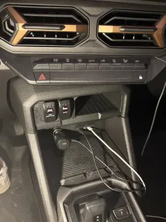

Ich hab mir heute für zwei Schalter (Zusatz Fernlicht + Bigblast) eine Blende für Schalter gedruckt. Das Fach nutze ich maximal fürs Portmonee und dafür ist noch genug Platz
Die finale Version, bei der ich die Position der Schalter ein wenig angepasst habe, wird gerade gedruckt

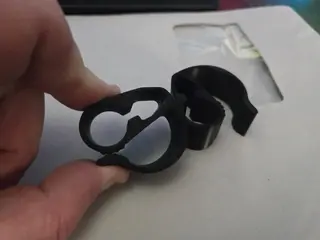

Hätte vielleicht jemand von euch Lust mir einen Halter für mein ResQme Tool zu drucken?
Gegen eine Aufwandsentschädigung oder Materialkostenerstattung ;-)
Ich habe bei der Makerworld etwas gefunden...
https://makerworld.com/de/models/24...cutter-and-glass?from=search#profileId-256790
Ich habe mein ResQme immer am Zündschlüssel gehabt. Aber nun habe ich im Hybrid 140 ja keinen Schlüssel mehr und brauche eine Möglichkeit das Tool an einem festen Platz aufzubewahren :)

Kann ich machen, kann dir im Moment halt nur PETG in Transparent oder Schwarz anbieten bzw. ABS in Schwarz.
PLA habe ich verschiedene Einzelfarben bzw. verschiedene arten mehrfarbig.
PLA ist halt nicht so temperaturbeständig und stabil wie ABS oder PETG, wenn es im Sommer mal 60°C im Auto hat, kann das schon weich werden.
Wenn du eine bestimmte Farbe willst und die Kosten übernimmst, kannst auch PETG / ABS bei Amazon heraussuchen und ich drucke dir mehrere Sachen / Zubehör für deinen Duster :lol:

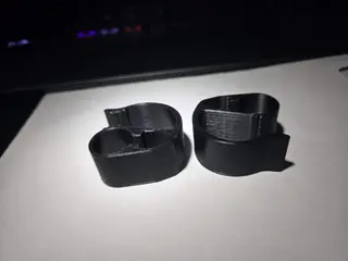

Kein Problem, ich lass ihn gleich mal zwei aus ABS drucken.
Schickst mir dann in einer PN deine Adresse.

Ist schon fertig :)
