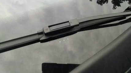

PS wofür sind die drei Aussparungen im geschwärzten Scheibenbereich?
bis ca. Mitte 2018 hatte der Duster den Lichtsensor/Regensensor im Rückspiegelgehäuse , da hat wohl Dacia die Scheibe für die neue Version einfach gleich gelassen . Ist vermutlich billiger, als zig Varianten vorrätig zu halten.
Hi,
die Aussparungen (Löcher) im geschwärzten Scheibenbereich sind unten im Bereich1558102409300-717213049.jpg1558102409300-717213049.jpg1558102463554543767414.jpg1558102409300-717213049.jpg1558102463554543767414.jpg der Scheibenwischer!
Wird die Scheibe im Montagewerk per Roboter montiert oder noch von Hand? Die punkte könnten orientierungspunkte für den Montageroboter sein.

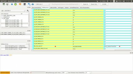

meinen Lichtsensor schalte ich hier ab........ die anderen Einstellungen muss ich noch testenBildschirmfoto vom 2019-07-26 17-12-26.jpg
meinen Lichtsensor schalte ich hier ab........ die anderen Einstellungen muss ich noch testenAnhang anzeigen 80895[/QUOT

Danke für die Antwort aber in diese Geschichte muss ich mich erst einlesen/gucken bevor ich mich da ran traue.

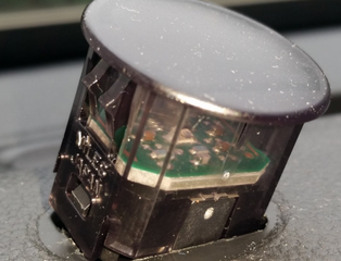

Irgendwo habe ich hier im Forum ein Foto gesehen auf dem der ovale Deckel entfernt war: darunter war eine Schraube oder deren Mutter.
