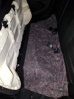

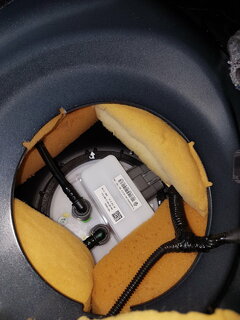

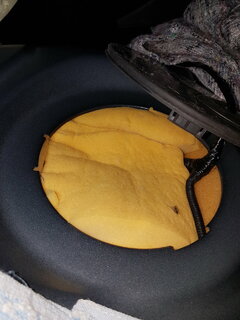

Mach mal die sitzfläche runter und den motor noch mal an und aus ob dann das Geräusch lauter ist. Wenn ja mach über die Pumpe eine Dämmmatte auf den Deckel der Pumpe.

Bei unserem dCi 95 macht die AdBlue-Pumpe die Geräusche. Die Kraftstoffpumpe ist so ruhig wie beim dCi 90.

Wir haben nach vielen Entäuschungen mit dem AH ein anderes aufgesucht. Angeblich sollte es ein "normales Funktionsgeräusch " sein. Tatsächlich war dieses nicht auszuhalten.
Das neue AH hat sofort einen Mangel erkannt, eine neue Kraftstoffpumpe eingebaut...Fehler behoben...Geräusch weg...Beschwerdeschreiben an Dacia ist raus.
