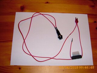

Es wird lediglich die entsprechende Sicherung durch dieses sehr einfache Teil ersetzt:
Dafür muß man auch kein Elektriker sein, ja noch nicht einmal löten können bei Einsatz eines Löt-Schrumfverbinders.
Wer sich das dennoch nicht selbst zutraut und/oder keine eigene Zange und Feuerzeug besitzt, findet mit Sicherheit jemandem im Freundeskreis oder Familie oder Kollegen oder Nachbarn jemanden der das Teil in wenigen Minuten zusammensetzen kann.

Den Austausch einer Sicherung gegen eine Schaltbastelei in der abgebildeten
Ausführung möchte ich niemandem empfehlen!
Kabelverbindungen sollte man in einem Vibration-beaufschlagen Umfeld
immer klemmen oder quetschen. Löten ist also auch nicht in Erwägung zu
ziehen.
Um es einmal klar darzustellen.
Mit solchen Friemelaktionen kann man sich ganz schnell das Fahrzeug
abfackeln. Stichwort wäre dann Kabelbrand!
ziehen.

Da wenn das so stimmen sollte, ersetzte man die eine Lötverbindung durch klemmen oder quetschen, und alles ist super.
Dann kann man sicherlich auch die grenzwertige Bezeichnung „Friemelaktion“ zurücknehmen.
Denn das war dann ja wohl die einzige möglicherweise zu bemängelnde Einzelheit.

In Bezug auf Beitrag 36.
Der verlinkte Artikel in Beitrag 20 zu:
Verbraucher direkt über einen Sicherungs-Steckplatz schalten
ist fachlich nicht ordentlich verfasst!
Wenn man solch ein Produkt in der Anwendung bzw. im Umbau beschreibt, dann bitte auch
so, dass man daraus auf eine spezifische Lösung ableiten kann.
Dazu hätte speziell bei diesem Sicherungs-Stromabnehmer ein Hinweis auf die maximal
entnehmbare Stromstärke erfolgen müssen.
Noch besser wäre eine kleine Tabelle mit den Kabelquerschnitten und einer maximalen
Stromstärke in Ampere gewesen.
Damit es für den geneigten Autodidakten richtig Informativ wird, evtl. noch einige
kurze Erklärungen zu den zusammenhängen von Volt, Ampere, Stromdichte und
elektrischer Leistung.
Richtig top ist dann noch eine kleine Formelsammlung und etwas exemplarisch
gerechnetes um ein Anwendungsbeispiel zu haben.
Wenn man statt richtig zu dimensionieren eine Formulierung wie:
"beliebigen Ein-/Ausschalter („selbsthaltend“), oder Kippschalter"
verwendet, ist dies schlicht und ergreifend mit nicht ordentlich zu bewerten.
Selbst ein Schalter ist entsprechen der elektrischen Belastung ausreichend
zu dimensionieren.
In Bezug zu Beitrag 39.
Wer sich dieses Video genau ansieht, wird bei exakt 01:43 die Verbindung sehen.
Erkennbar sind einzelne Litzen, welche sich durch die wahrscheinlich überhitzte
Isolierung gedrückt haben.
Genau deshalb mag ich solche Videos überhaupt nicht. Es wird mit billigstem
Zeug etwas zusammengestieselt und dann stolz der Öffentlichkeit präsentiert.
Da kann ich jedem, der so in der Öffentlichkeit unterwegs ist, nur empfehlen
seine Selbstwahrnehmung etwas zu schärfen.
Es ist kein Makel etwas nicht zu beherrschen. Dies sollte man jedoch einsehen
und sich bei fehlenden Kompetenzen an jemanden zu wenden, der die
Thematik kompetent bedienen kann.

Ich verwende Warmluftpistole statt Feuerzeug. Elektrozangen sind bei mir
isoliert und es wird vor dem Umbau berechnet und geplant.
Bisher war diese Arbeitsweise immer erfolgreich!
