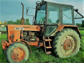

Wir benutzen im Balticum nach wie vor den Lada Tayga, dafür sind verschiedene Zusatzgeräte
angeschafft worden, Schneeschild, Seilwinde etc. Auch ein Kompressor ist an Bord.
Schwager schwört auf russische Autos fürs Gelände, stammt noch von seiner Zeit als Soldat
hinter dem Ural.
Dacia sind in Litauen noch Exoten. Leider.
Hier muß gesagt weindex.jpgrden, daß meine Schwäger auch jedes Jahr etliche Festmeter Holz in ihrem Wald schlagen zum Verkauf. Hauptsächlich Birke, Fichte und Kiefer.

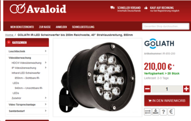

Deswegen mal als Laie aus reiner Neugierde gefragt:
macht so etwas Sinn für einen Waidmann, wenn er nachts im stockfinsteren zur Beobachtung auf der Lauer liegt? :think:
Grundsätzlich ja:
...beispielsweise in einer Neumondnacht oder im dichten Wald, kann das Sichtfeld mit Infrarot-Scheinwerfern aufgehellt werden. Deren Lichtspektrum ist für das Wild unsichtbar....“
Allerdings nur zur Fahrt oder zur reinen Beobachtung.
Denn:
...Der Gesetzgeber unterscheidet bei den Geräten zwischen reiner Beobachtung und dem Anvisieren von Zielen....“
....Bestimmte Geräte sind in Deutschland grundsätzlich illegal, wie etwa NachtZIELgeräte und Wärmebild-Zielfernrohre. Achtung, bereits der Besitz stellt eine Straftat dar! Andere Gesetzesverstöße ergeben sich aus einer missbräuchlichen Verwendung. Es ist verboten, die Beobachtungstechnik mit Zielfernrohren zu verbinden und damit auf Wild zu schießen. Die Montage an einem Fernglas ist demgegenüber allerdings zulässig....“
Allerdings reicht der Scheinwerfer allein ja nicht aus.
Man bräuchte noch eine zur Methode passende Nachtsichtbrille.
Quelle: zur weiteren Info
Moderne Technik bei der Jagd (III): Nachtsicht und Wärmebild
