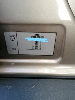

Sorry, ich ufere aus. Wobei das Thema beschäftigt mich. ZGG + Anhängelast ist ja die Standardrechnung, die wohl auch das Autohaus gemacht hat. Der ADAC in meinem verlinkten Artikel bestimmt auch. Nur warum sollte es einen Rückruf geben, wenn der Wert nicht im Fzschein eingetragen ist? Wenn es beim Standardwert bleibt, wäre es unnötig, da dann auch keine Gefahr der Überladung gegeben ist. Nur bei den 4WD stimmt die Rechnung, die müssten dann von einem Rückruf ausgenommen sein. Steht dort aber nix davon. Wenn ich mir dann den TCE 130 2 WD anschaue, erklärt sich auch, warum bei diesem ein Eintrag im Fzschein da sein muss ( Aber es steht davon abgesehen immer auch unter 2 auf dem Typenschild im Motorraum, es ist ja auch Bestandteil der ABE für den PKW. Der Wert dort ist eindeutig, einfach nachschauen, wenn kein Eintrag im Fzschein ist - wie am Dusti TCE 100 meiner Lebensgefährtin, habe eben nachgeschaut, es steht nichts im Fzschein, weicht aber auch ab, also fällt sie unter den Rückruf).
Auch beim TCE 130 2 WD weicht es vom Standard ab:
  • ZULÄSSIGES GESAMTZUGGEWICHT
2967
  • ANHÄNGELAST GEBREMST
1500
  • ZULÄSSIGES GESAMTGEWICHT
1767
