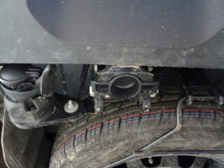

Nein, da muss kein Ausschnitt vorgenommen werden. Siehe auch in meinem Vorstellungsthema. Die AHK von Westfalia ist völlig unsichtbar und man muss nichts "basteln".

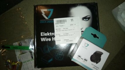

Der Jäger E-satz 13 Polig ist eigentlich komplett augerüstet um einen normalen Anhänger oder Fahrradträger betreiben zu können. Der Erweiterungssatz für den Dauerstrom ist ja vor allem für Wohnwagen interessant. Ganz ehrlich, wenn ich nie damit einen Wohnwagen ziehen werde würde ich mir das sparen.
Eben, der Dauerstrom für Wohnwagen wird als Zusatz verkauft. Aber das ist eigentlich üblich, bei allen Anbietern für Elektrosätze
Die werden leider bei der Jägertronic nicht automatisch abgeschaltet, dazu muss man manuell die Einparkhilfe ausschalten. Tastendruck und gut.

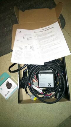

Naja, der E-Satz hat nur ein Steuergerät das für den Hänger und seine Anschlüsse gedacht ist. Ich dachte auch zuerst mit dem Steuergerät wird auf die PDC eingegriffen. Aber wenn man mal drüber nachdenkt, wie soll das gehen, dass muss ja dann auch an den CAN-Bus angeschlossen werden und dem Auto dann gesagt werden, dass da ein zusätzliches (nicht Hersteller einges zudem!) Steuergerät eingeheiratet werden muss.
Angeschlossen wird das Steuergrät ja nur einmal an den Rückleuchten, dazu werden die original Stecker der Rückleuchten, Rückfahrscheinwerfer, NSL an die entsprechenden Steckplätze am Kabelsatz des E-Satz gesteckt und somit die Lichtsignale des Autos über das Steuergerät des E-Satz durchgeschleift. Einmal zum Fahrzeug selbst und dann halt davon abgeriffen zum Hänger.
Darüber hinaus wird einmal Dauerstrom angeschlossen um das Steuergerät selbst zu versorgen und dann noch einmal Zündung um das Steuergerät abschalten zu können, damit es nicht die Batterie leer saugt.
Einen Anschluss an eines der Zentralsteuergeräte im Fahrzeug bietet der Jäger E-Satz nicht an, das heißt damit auch keine direkte Verbindung in die CAN-Bus Steuerung. Damit logischerweise auch keine Möglichkeit des Abschalten der PDC weil das E-Satz Steuergerät ja keine aktive Zugriffmöglichkeit hat. Es ist nur passiv da um die Lichtsignale durchzuschleifen. Blinkerkontrolle funktioniert ja dann auch recht simpel, ist am Hänger ein Leuchtmittel kaputt, tut das Steuergerät - weils ja die original Signale durchschleift - so als wenn am Fahrzeug selbst ein Blinker Leuchtmittel defekt ist. Der geschaltete Blinker tickert dann schneller als normal. Hat also eher was mit Widerstand zu tun, als mit wirklicher aktiver Steuerung.
In meinem Mercedes bspw ist ein Herstellereigenes Anhänger Steuergerät drin, dass man auch über die Diagnose ansteuern kann. Da war der Hersteller Temic. Die AHK selbst kommt da auch von Westfalia.
Also ich habe nochmal geschaut. Es ist richtig so wie Du schreibst. Eine aktive Überwachung/ Abschaltung der PDCs erfolgt nicht, Deine Erklärung leuchtet mir auch ein.

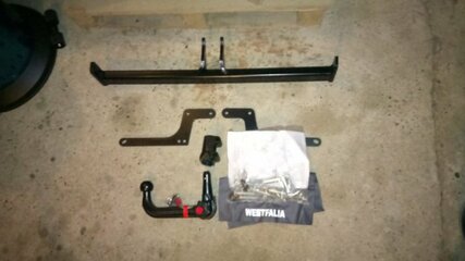

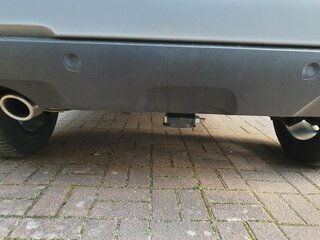

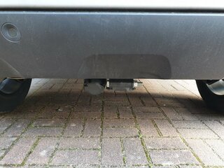

Meine abnehmbare AHK von Westfalia hatte eine Anleitung für den Duster II und den Duster I dabei. Offenbar ist die Bodengruppe beider Modelle gleich. Ein Hinweis auf einen Ausschnitt an der Stoßstange gab es da auch nicht, die passt ja auch millimeter genau wieder da hin. Es stört nichts.
Ganz ehrlich ich würde mich da jetzt nicht verrückt machen. Kauf Dir eine AHK, vielleicht auch beeinflusst durch das Forum hier, von der man weiß das kein Ausschnitt nötig ist und dann bau die ohne Ausschnitt an. So lange es nicht stört wird keiner was dagegen haben.

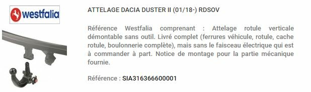

Im Prinzip ist es die hier --> DACIA DUSTER Westfalia Anhängerkupplung abnehmbar inkl. Elektrosatz und Montage - Bj 04.10-12.17 | Rameder Anhängerkupplung

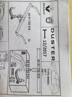

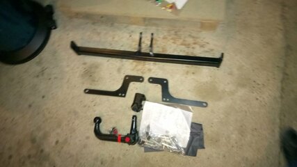

Warum die plötzlich nur noch für den Duster I angeboten wird bei Rameder weiß ich nicht. Als ich die letztes Jahr geodert habe war die für den Duster II zu haben, in der ABE ist der Duster II auch aufgeführt und von der Bodengruppe gibt es nur den Unterschied zwischen Duster I Phase I und Duster I Phase II, da Duster I Phase II und Duster II in dem Bereich indentisch sind. Die Bemerkung "mit unsichtbarem Ausschnitt für die Stoßstange" gilt laut der Montageanleitung nur für den Duster I, beim Duster II ist das Ausschneiden Entfallen. Also bei meinem Fahrzeug passt das einwandfrei ohne geschnibbelt zu haben.
