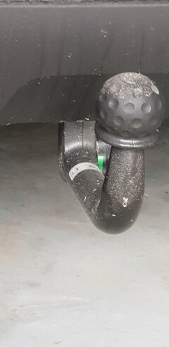

Hier
Das mit dem nicht sichtbaren Ausschnitt stimmt übrigens nicht, der Unterfahrschutz wird etwas angeschnitten. Ist aber sehr dezent und sauber asugeführt worden.
Edit: @SigiOne Noch zum angucken:

Bei mir wurde nichts ausgeschnitten

Also ich musste da nichts am Stoßfänger ausschneiden, der konnte unbearbeitet wieder ans Auto gebaut werden. Gebohrt musste auch nichts werden. Nur der Unterbodenschutz an den vorbereiteten Montagelöchern durchstoßen werden.
