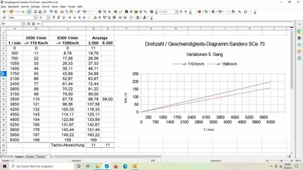

Wenn ich einmal die vor langer Zeit erlernte Dreisatzrechnung bemühe, müßte ein Auto, das bei 3.500 1/min ein Tempo von 110 Km/h fährt, in der Leistungsspitze des SCe75 (6.300 1/min) 198 Km/h fahren! Oder aber dieser 5. Gang wäre ein extremer Overdrive/Schongang mit dem man niemals die Spitzengeschwindigkeit erreichen könnte.(blaue Gerade im Diagramm)
Bei einer konventionellen Übersetzung (bei der die Spitzengeschwindigkeit mit dem Leistungsmaximum des Motors zusammenfällt (rote Gerade) würde das Auto bei 3.500 1/min ein Tempo von 88 Km/h fahren. Berücksichtigt man die erlaubte 5%-Voreilung des Tachometers (10,5 Km/h bei Maximalanzeige 210 Km/h), zeigt der Tacho dann etwa 99 Km/h an. Das deckt sich mit meiner Beobachtung.
Bei fast allen Autos, die ich bisher besessen habe, hätte ich mir eine zusätzliche längere Übersetzungsstufe gewünscht. Bei dem Sandero mit SCe75-Motor habe ich allerdings Zweifel, ob das Drehmoment des Motors für eine längere Übersetzung ausreicht.

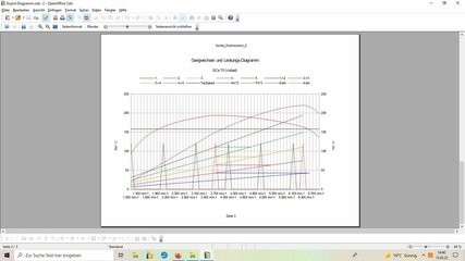

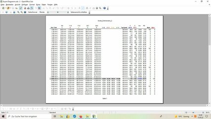

Auf Basis dieser Daten habe ich mir selber ein Digramm zur Ermittlung der optimalen Schaltpunkte gebastelt: (siehe Anhang)
Wie man im Diagramm leicht sehen kann, ist der 5. Gang sehr wohl als Schongang ausgelegt.
Die zulässige Höchstgeschwindigkeit wird im 5. Gang bei ca. 5.100 min-1 erreicht. (Leistungsspitze: 6.300 min-1)
Bei der Drehzahl des maximalen Drehmomentes
fährt das Auto im 5. Gang 111 Km/h. Da in diesem Bereich auch der geringste Kraftstoffverbrauch anliegt, ist der Wagen für sparsames Fahren auf Landstraßen sehr gut geeignet.
Wenn man die Drehzahlen dieses Hochleistungs-Motörchens mit einer spezifischen Leistung von 73 PS / l Hubraum vergleicht mit einem alten amerikanischen V8 mit 6,4 l und ca. 300 PS, dann dreht der Sandero-Motor naürlich wesentlich höher, aber das Getriebe ist optimal auf den Motor abgestimmt und das Fahren macht richtig Spaß.
Lediglich der ewig lange Pedalweg des Gaspedals stört die Fahrdynamik etwas. Mit einer Pedalbox aber wird aus dem Sandero SCe 75 ein richtig munteres Auto, das bei meinem Fahrprofil (wenig Langstrecke, wenig Autobahn) gar nicht den Wunsch nach einem Turbolader aufkommen läßt.

Hier 3 Snapshots, die den Inhalt wie gewünscht darstellen:
