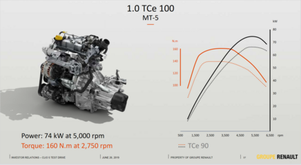

Den Wert 170 Nm bei 2000 rpm hab ich heute auch schon gefunden. Dazu noch das die 170 Nm bis 3500 rpm anliegen, was dann einer Leistung über diesen Drehzahlbereich von ca. 48 bis 85 PS entspricht. Wäre ja schön wenn die Angaben stimmen und der Wagen sich auch danach fährt. Aber wenn man die Daten des aktuellen Clio nimmt und das einzige Diagramm dazu, was ich zu diesem Motor gefunden habe, zweifel ich doch etwas..
letzteres müsste das Diagramm vom 898 cm³ Motor sein, der etwas ältere...
