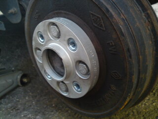

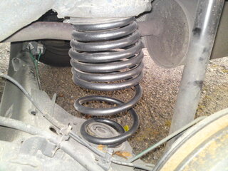

Hallo Datschi,
habe jetzt Bilder von der Domstrebe, Federn und Spurverbreiterung in meinem Album. :wub:
Gruß Peter

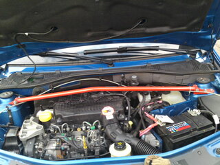

Erkenne ich an dem roten Stabi eine "Sollknickstelle"?
Und bringt dieses "Röhrchen" überhaupt was?
Bzw. ist die Datsche im vorderen Rahmenbereich so verwindungsanfällig?

Die rote Domstrebe mit der Sollknickstelle ist aber recht niedlich mit je 3 Schräubchen auf jeder Seite angebracht...

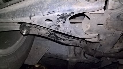

Mal eine ganz dumme Frage? ist überhaupt ein Stabi drin?
Bei meinem Logan (Ausführung:Logan) hat Dacia aus Ersparnisgründen den Stabi vergessen.
Hervorkram.

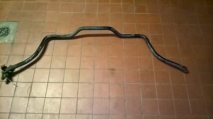

Bei mir war original in der Kassengestell-Austattung auch kein Stabi verbaut (hat mir über 12 Jahre auch nicht besonders gefehlt), ich habe das Teil aber gestern nachgerüstet. Erste "Testfahrten" zeigen, daß die Seitenneigung der Karosserie in Kurven, usw. sich dadurch wirklich verringert.
Stabi war gebraucht, die Stabigummis natürlich neu. Ich habe insgesamt ca. 40,- EUR verbraten.
