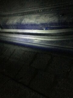

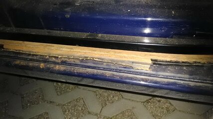

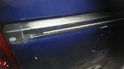

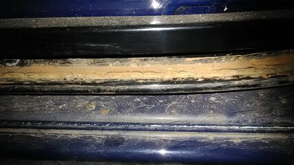

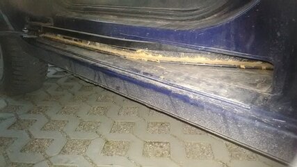

Hab das gleiche Problem an meinen 2016er Express Dokker, habs vor kurzem gesehn, aber vom Anschauen alleine wirds nicht besser. Ich überlege, die Schiene auszubauen, sandstrahlen zu lassen und zu lackieren. Das gleiche Bild zeigt sich an der hinteren Schiene, da löst sich auch die Beschichtung, allerdings ist da kein Rost.
Das sich da die Beschichtung löst, hab ich beim Kauf (gebraucht) schon gesehn, hat mich aber nicht gestört.
Gibts eine Anleitung, wie man die Schiene ausbaut, wo befindet sich die vordere Schraube?
Hier mal ein paar Bilder,
