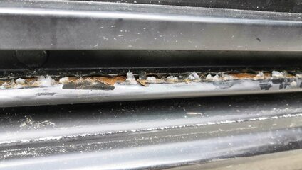

heute musste ich feststellen, dass an meiner linken Schiebetür, an der unteren Schiene die Beschichtung abgeht und es sich schon etwas Rost gebildet hat.
Daher würde ich die Schiene gerne austauschen.
Meine Frage wäre, wie das am einfachsten geht und was eine neue vom netten Renault Händler kosten würde.
Hier noch ein Bild dazu

...Meine Frage wäre, wie das am einfachsten geht und was eine neue vom netten Renault Händler kosten würde.
Schiene (745910285R) bei Renault ca. 77,-€ ohne Schrauben.
Einfach würde ich es nicht nennen.
Man muß mindestens zu zweit sein und hinterher alles wieder richtig einstellen.
Die Schiene selbst ist leicht abzuschrauben.
Arbeitszeitvorgabe untere Schiene Aus/Einbau = 0,2 TM (12 min.).
Dafür muß aber die Schiebetür vorher ausgebaut werden; Aus/Einbau = 0,3 TM (18 min)
(vielleicht geht es auch irgendwie mit "Abhalten")
Auch wird es mit einem einfachen Austausch möglicherweise nicht erledigt sein, wenn an der Karosserie auch Rost ist.

Ist die Nummer 745910285R die Teilenummer für die linke untere Schiene?
Zum Glück ist wirklich nur die schiene betroffen und auch nur die linke Seite, rechts sieht noch aus wie neu
Die Beschichtung hält so ca 2-3 Jahre bei häufiger Nutzung, habe jetzt gerade die 2. Schiene die ihre Beschichtung abwirft.

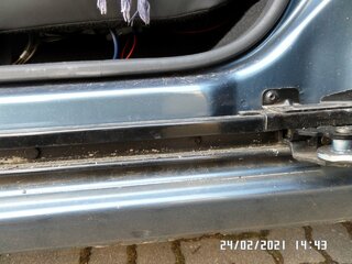

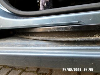

Hab das gestern mal bei mir angeschaut

Erst putzen und dann mit Silikonspray behandeln.
Da muss aber irgendwo ein Lackier-Fehler vorliegen.
Konnte bei meinem nach 7 Jahren noch kein Rost vorfinden
Event. wurde die Grundierung weggelassen.....sieht auf dem Bild so aus als ob der
Lack einfach auf der rohen Karosserie sitzt.
Würde da nicht saubermachen und fetten ausreichen ?
