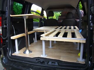

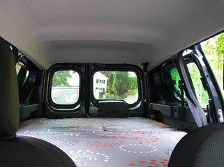

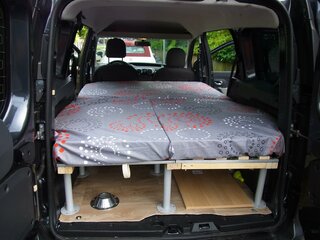

Meinen Dokker habe ich vor einem guten Jahr zum mini Camper umgebaut. Große Liegefläche über den Sitzen, die zur Sitzgruppe mit Tisch umfunktioniert werden kann, und für längere Touren (bei ausgebauten Sitzen) eine ausziehbare „Küche“ an der rechten Schiebetüre.
Letzten Sommer war der er jedes Wochenende in den Bergen im Camping Einsatz und hat sich sehr gut bewährt. Auch (wild-) Camping Touren zu zweit über mehrere Wochen in Skandinavien, Italien, Frankreich und der Schweiz waren damit kein Problem. Ich denke der Dokker ist für deine Belange also mehr als Ausreichend!
Zur Frage ob Express oder Van:
Easy: Ohne Fenster durch die Innenstadt fahren ist eine Qual, und Campen im dunkeln Express stelle ich mir extrem bedrückend vor. Dank der tieferen Ladefläche unter den Sitzen im Van entsteht massig Stauraum unter der Bettkonstruktion. Deshalb: bei gleichem Preis machst du mit dem Van nichts Falsch!
Inzwischen habe ich den Ausbau zwar nochmal veredelt, ich hänge mal ein ein paar Fotos vom Prototypen meines Ausbaus an!
