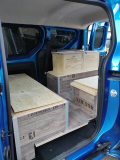

Das hat was. Ich habe bereits einen NV200 mit zwei Schiebetüren in einen Campervan umgebaut, auch mit einem seitlichen Auszugsbett, der Vorteil der zweiten Schiebetüre man kann nachts nach beiden Seiten raus und die vorderen Kleiderkisten unter dem Bettsofa, lassen sich von beiden Seiten her rausnehmen

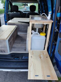

Ähnlichst der ausbau vom Rene..
