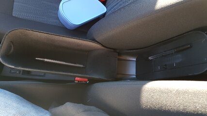

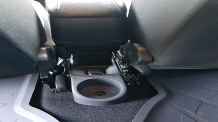

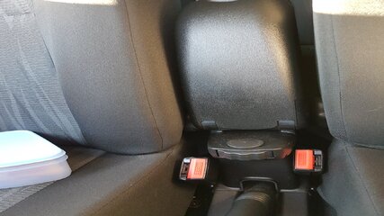

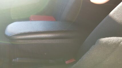

so hier paar Bilder von der MAL

Damit tust Du Dir warscheinlich keinen Gefallen
Diese ist nicht zu den "festen" zu zählen, da sie auch nur auf dem Plastik-Mitteltunnel aufgeschraubt wird, ohne einen Unterbau (unter dem Mitteltunnel) zu haben.
Dieser Unterbau macht sie erst stabil und ist daher äußerst wichtig.
Jedenfalls konnte ich auf den Bildern diesen nicht erkennen und in der Beschreibung steht auch nichts davon.
Hier in der originalen Einbauanleitung siehst Du was ich meine:
War ja nur eines von vielen Beispielen. Dennoch sieht man gut, das sie AUF dem Boden steht und nicht,
wie zb, bei Dakoerry, (Mittelarmlehne DACIA LODGY / DOKKER 2015- Euro 6 * modell Armcik s2 / Autozubehör Shop AutoKM.de (http://www.autokm.de/shop/?272,mittelarmlehne-dacia-lodgy-dokker-2015-euro-6-modell-armcik-s2))
nur mit Schräubchen neben an die Konsole geschraubt wird und bei der richtig Hebelwirkung darauf lastet.
Ein festes Blechteil, welches auf dem Boden steht ist schonmal die bessere Wahl hier.
Nun noch zwei oder so viele Laschen wie du magst, an das Blechteil geschaubt (Und Platz zum Bohren und Schrauben haste hier genug) und diese dann an Orginalpunkte gespaxxt oder neue Löcher gebohrt....genug Möglichkeiten vorhanden.
Wichtig wäre mir zumindest, eine feste Standfläche auf dem Boden. Das hat die von Amazon. An die Konsole kann man sie sogar auch noch anschrauben.

Und bis jetzt hält seine für das Geld und habe mich schon ausversehen abgestützt und bin nicht der leichteste
Ich habe nun die gleiche wie Dakoerry (danke) und bin auch sehr zufrieden.
Sehe ich das bei den Bildern von Dakoerry richtig, dass der Zigarettenanzünder durch die Armlehne verbaut ist?
