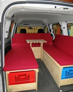

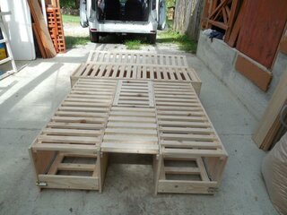

Hallo zusammen, da ich gerade dabei bin die Planung zum Umbau in einen Minicamper zu realisieren, bin ich auf der Suche nach Ideen und Vorschlägen wie ich einen kleinen Tisch mit in den Einbau integrieren kann. Da alles möglichst minimal gestaltet werden soll kommt als bett eine CampingBox zum Einsatz. ( Biber o.ä. ) Allerdings als Selbstbau...... Danke für Eure Hilfe
Guck doch mal bei mir

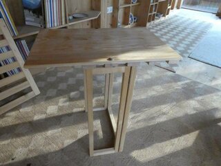

In den Plänen von notorious, die ich benutzt habe, kommt auch ein Tisch vor.

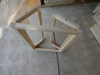

Ich habe die Pläne im Wesentlichen so umgesetzt, würde heute allerdings einiges anders machen, z.B. rechts auch eine Schublade. Den Tisch würde ich gerne etwas modifizieren, da mich die Manschette auf dem Boden stören würde. Lösung reift im Kopf noch. Aber als erste Idee kannst Du das ja auch erst mal so nehmen.
Bin schon drauf gespannt, wie Deine Lösung aussehen wird!

Hallo danke für den Tip, das schaut doch so aus wieviel es mir vorstelle... nur ne andere Lösung für den Tischfuss, dann ist's ok....aufjedenfall wieder einen Planungsschritt weiter. Dann kann ich im Winter anfangen, und bin dann für nächstes gerüstet.

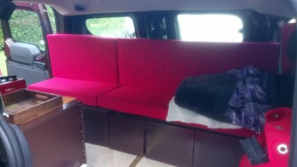

Leider nicht aufgestellt, aber vielleicht bringt es Dir eine Idee.
Auf der Seite der Sitzbänke ist die eine Tür alleine. Ja die in der Mitte.
Die kann nach oben geklappt und mit einem Tischpfosten
(nach unten stärker als oben) gesichert werden.
Damit hat man einen kleinen Tisch (hochgeklappt), eine Stelle zur Lagerung (geschlossen)
und während der Fahrt kann das Holzteil raus genommen werden. So wird die Ladung
kürzer und man kann den Fahrer Sitz weiter nach hinten stellen.

Hallo danke für die Vorschläge, klingt doch gut.
