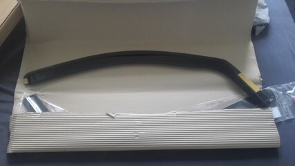

Heute sind die Windabweiser gekommen... 2 Tage hats gedauert trotz versandkostenfrei, lange nicht gehabt und gut verpackt waren sie auch.
Macht nen Klasse Eindruck. Mal schauen.
Ein Tipp:
Falls die Dinger eingeklemmt werden müssen. Laß das Auto mit den Windabweiser in der prallen Sonne stehen! Dann bleibt das Material schön flexibel.....
