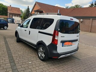

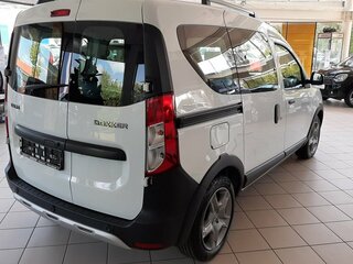

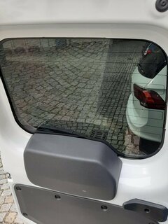

Liebe Gemeinde, am Wochenende habe ich die Zeit genutzt und die Sonnenschutzfolie an 6 Scheiben angebracht.
Diese Arbeit habe ich zum ersten Mal ausgeführt.
Dazu Video gesehen, und die Anleitung gelesen.
Die Folie war passend geschnitten und hat sich insgesamt gut verarbeiten lassen.
Das Ganze hat 32 Euro und gut 5 Stunden Arbeit gekostet.
Geliefert wurde die Folie von (wie passend) Folien-Braun.
Gruß Uwe
Sieht gut aus
Habe mir von der gleichen Firma die Folie bestellt, welche Tönung Stufe hast du genommen? Musstest du die außen mit Heißluft anpassen?
hast du den Heckscheibenwischer abmontiert oder die Folie eingeschnitten?
Es gibt solche und solche Folien.Die Heckscheiben beim Dokker sind flächig verklebt, wenn man die Tönung innen anbringen würde hätte man einen Ring außen drum bin ich recht sicher dass diese Folie außen angebracht wurde. Und selbst wenn sie innen ist: da ist der Wischermotor sogar noch viel mehr im Weg....

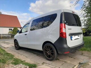

Ich habe vor 2 Wochen die Scheiben meines Dokkers mit Foliatec Rollenware selbst getönt. Lt. Anleitung von Foliatec überlappt die Folie den aufgebrachten schwarzen Lackrand???? der Scheiben um ca. 5mm. Da sieht man bei ganz schwarzer Folie auch keinen Unterschied zu dieser Lackschicht mehr. Folie außen würde auch ca. 2 Tage schön aussehen, sehr schnell verkratzen und würde beim nächsten Regenguß davonflattern weil die Kleber auf Acrylbasis sind, was wasserlöslich ist.
Grüsse Martin
Was jetzt so aussieht:20200505_123833.jpg

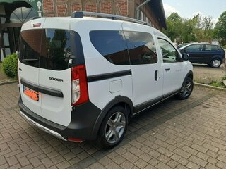

Liebe Gemeinde,
vielen Dank für die vielen Antworten.
Die Folie wird natürlich innen verklebt. Dazu legt man sie erst aussen auf und formt mit dem Fön ein wenig vor. Im nachstehende Video wird das recht deutlich.
Die Folie überlappt die innere Siebdruckkante rund 5mm.
Folien-Braun
Ich habe die mittlere Verdunklung gewählt, schwarz C 85.
Gruß Uwe

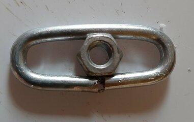

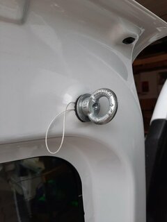

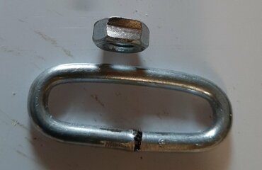

Liebe Gemeinde, mit den nachstehenden Zeilen möchte EINE mögliche Lösung für Zurrösen im Dokker beschreiben.
Wir alle kennen die Gummistopfen, die 10 Mal im Innenraum vorzufinden sind. Von denen habe ich 8 entfernt und die Löcher mit Ringmuttern versehen.

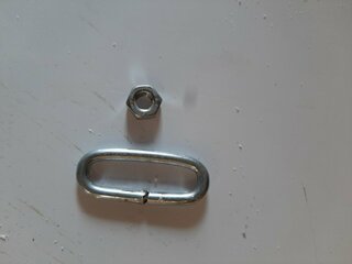

Verwendet habe ich eine gewöhnliche Kette aus dem Baumarkt mit dem Innenmass 40 x4.
Zunächst habe ich jedes zweite Kettenglied getrennt und nur verschweißte Glieder verwendet. Eine Mutter M6 wird im Bereich der SW rund gefeilt und in das Glied gedrückt.
Jetzt habe ich eine kraftschlüssige Verbindung die mit Rostschutz behandelt wird.
(Auf dem Beispielbild ist aber ein getrenntes Glied zu sehen.)
Die Enden des Gliedes wird mit Isolierband umwickelt.
Ein kleines Band ermöglicht das Gegenhalten bis die Mutter, der Gewindestift und die Ringmutter gefasst haben.
Zusammen mit einer Karosserie-Scheibe 8 und einer passenden Gummischeibe lässt sich die Montage einfach durchführen und auch wieder lösen. Die Demontage ist jederzeit möglich.
Das Band verbleibt einfach ich der Verschraubung.
Gruß Uwe
Die Mutter ist nur eingepresst. Schweissen geht natürlich auch.
Gruß Uwe:cool:
