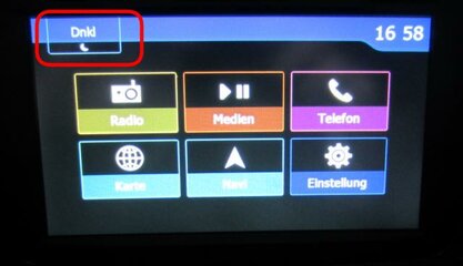

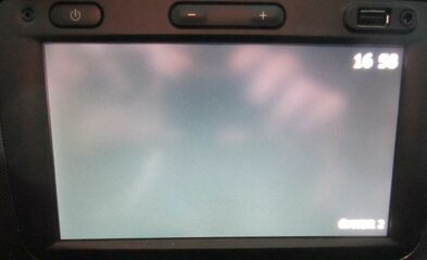

Inzwischen habe ich eine lösung gefunden. Warum ich das nicht eher gesehen habe ist mir rätselhaft.
Links oben im bildschirm gibt es ein feld "Dnkl" was für "Dunkel" stehen dürfte.
Drückt man mit dem finger darauf wird der bildschirm dunkel und die uhrzeit ist nur noch rechts oben und sehr klein sichtbar. Tatsächlich ist der bildschim duster.
Alle anderen funktionen bleiben erhalten.
Die wiederherstellung des bildschirms funktioniert durch wiederum drücken oben links.
