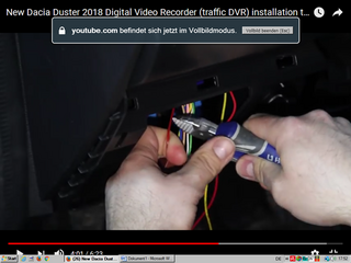

Gelb ist an Dauer+ angeschlossen (ich habs über einen Stromdieb im Sicherungskasten gemacht (greife die Leitung für das Keyless-Entry / ZV ab)) um mir das Löten zu sparen), mit Voltmeter nachgemessen, da sind noch 12V drauf wenn alles andere schon dunkel ist.

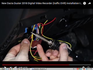

Okay, nach nochmaligen durchsehen der Einbauanleitung und der Steckerbelegung der UCH glaube ich dem Übel auf die Spur gekommen zu sein.
Gelb soll auf PIN5 von der UCH P2 (geschaltetes Plus) und Rot soll auf PIN12 (Dauerplus).
Ich habs natürlich genau umgekehrt (gelb auf Dauerplus, rot auf Zündungsplus).
Sobald es zu regnen aufhört, steck ichs gleich mal um und schau ob die Probleme dann weg sind :-).
Geht die Dashcam jetzt?
Ja, richtig rum angeschlossen geht alles bestens und ist wie es sein soll :-)
Wer die Installationsanleitung lesen kann ist klar im Vorteil...

Wenn gelb an gelb und rot an rot angeschlossen ist, dann sollt es passen. Ich hab bei mir das ganze nicht an der UCH angeschlossen, sondern mit Stromdieben am Sicherungskasten (diese hier: Flachsicherungsadapter) gearbeitet. Sind so Adapter / Verteiler die Du anstelle der Sicherung einsteckst (kein Klemmen / Abisolieren / Löten notwendig und kann komplett rückstandlos wieder entfernt werden). Ich konnte deswegen meine falsche Verkabelung leicht ändern (einfach die beiden Adpater vertauscht).
In Deinem Fall sollte es aber passen. Ich hatte ursprünglich UCH Rot an eine Sicherung die geschaltet ist (gelb) angehängt und umgekehrt.
