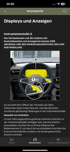

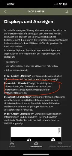

in der BDA steht, dass man am Digi Display (10 Zoll) einen Drehzahlmesser einstellen kann.
Hab nun schon bisschen rum probiert, aber irgendwie kam mir keiner zu Gesicht.
Hat das jemand schon probiert und einen zu Gesicht bekommen? Wenn ja, wie wo und was muss ich genau einstellen?
Bei meiner Probefahrt kpnnte ich auch noch keinen finden . Ich denke das gild eh nur für die nicht Hybriden das man dort einen sehen kann
Wie kommst du auf die These?
ist sehr großes halb bzw kein wissen meinerseits ... ich habe noch in keinem video einen Drehzahlmesser bei dem Hybriden gesehen. und halt bei meiner probefahrt auch keinen gefunden. ich habe extra danach gesucht und keinen gefunden. vllt können die Besitzer mehr dazu sagen
Nicht alles was in der BDA steht ist in jedem Wagen vorhanden, deshalb steht da auch „Je nach Fahrzeug können folgende Funktionen“...
Das ist mir klar, ich kann, denke ich, lesen. Es war eindeutig das 10 Zoll Display mit der Info zum Drehzahlmesser und keine Info zu Mildhybrid, Fullhybrid o.ä.
@Zephyr0s ich habe in der myDacia App etwas gefunden. Es scheint aber auch abhängig vom Land zu sein. Frag doch deinen Händler, wenn ers nicht weiss soll ers abklären

Gude, also da meine Mutter ja einen Bigster als tce 140 Hat kann ich entsprechend etwas zu den Unterschieden sagen. Der Drehzahlmesser ist bei ihr an der Stelle an der wir im 155er diesen Eco Balken mit Verbrauch und Rückgewinnung haben. Somit ist meine Behauptung das wir nur diesen Balken haben und nicht auf einen reinen Drehzahlmesser zugreifen können.

Das Handbuch sagt im Kapitel 'Machen Sie sich mit Ihrem Fahrzeug vertraut'
Wortwörtlich:
Drehzahlmesser, oder je nach Fahrzeug, Econometer.
Hybrid - Econometer
OK, ich kann doch nicht richtig lesen ;) Danke für den Input. Muss auch gestehen, dass ich mit "Econometer" nichts anfangen konnte und es wohl deshalb überlesen habe.
