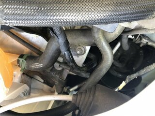

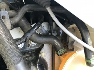

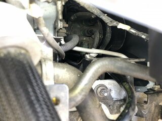

Habe eine kurze Frage: Bei meinem Lodgy (Baujahr 2014, DCI90 )ist diese Pumpe zum entlüften nicht vorhanden (oder ich bin blind :D ) Ist das System dann selbstentlüftend, wurde so etwas bei Dacia verbaut?
Ich habe mal ein paar schnelle Handybilder angehangen.
Bessere Bilder kann ich bei Bedarf gern nachreichen.
Ich hatte geplant das Gehäuse beim Zusammenbau einfach mit Diesel zu füllen und gut ist. Da auf einigen Bildern hier allerdings die Entlüftungs"pumpe" zu erkennen ist, bin grad etwas verwirrt:think:
Ich hoffe Ihr könnt mir weiterhelfen

Ja, ist selbstentlüftend.
Nach dem Filterwechsel:
Zündung ein, Förderpumpe läuft, kann man hören.
Nach 20 Sekunden Zündung aus und wieder an, Pumpe läuft dann wieder.
Damit sollten Filter und Leitung bis zur Hockdruckpumpe wieder voll Sprit sein.
Der erste Start wird möglicherweise etwas holprig.
