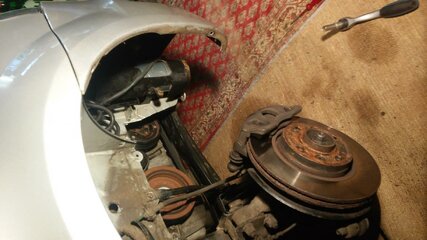

Man kann auch noch zur Erleichterung das rechte Rad demontieren, den inneren Kotflügelschutz am Stoßfänger lösen und den dann etwas nach hinten biegen.

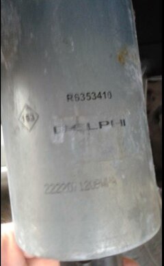

Es wurden 2 verschiedene Filtersysteme verbaut, Mahle mit waagrechten Anschlüssen und Delphi mit senkrechten Leitungsabgängen. Dann gibt es die Filter mit und ohne Anschluss für den Wassersensor.
Deshalb sollte man sich den verbauten Filter genau anschauen bzw auch die Ident. Nummern davon abschreiben.

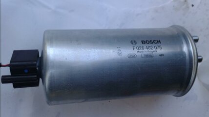

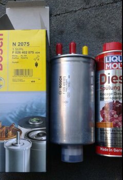

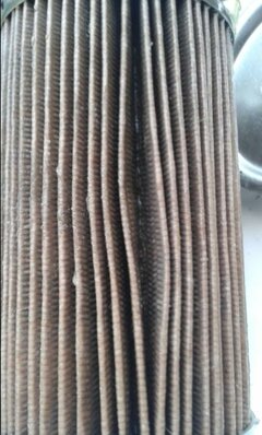

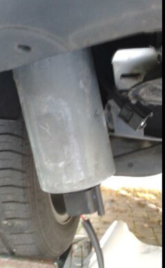

Habe gestern den Dieselfilter gewechselt bei meinem Stepway EZ 2010.
Den Filter gabs bei E-Gay für 21,- € inkl. Versand - TeileNr.: BOSCH F026402075

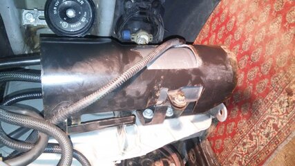

Da es mir nicht gelungen ist die Radkastenplastikabdeckung abzumachen (weil die Radläufe mit Plastik verklebt und verschraubt sind), habe den Weg von unten genommen. :p

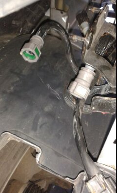

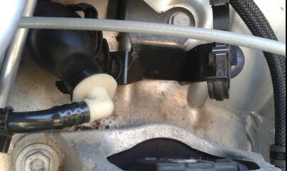

1. Diesel-Hand-Pumpe aus den Plastik-Halterungen frei machen (man hat mehr Schlauch, um den Filter nach unten zu ziehen)
2. Unten den Plastikdeckel abmachen (3x Torx und paar Plastik-Klipse)
3. Filter-Halterung lösen (3 x Mutter, 10er Schlüssel) Filterhalterung rausnehmen, Dieselfilter nach unten ziehen

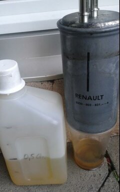

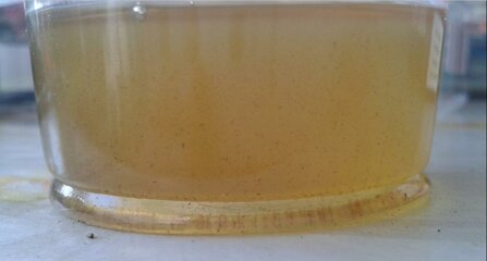

4. Schläuche vom Dieselfilter abklemmen (Becher/Flasche nehmen um den Diesel aufzufangen - bei mir waren's ca. 50-150 ml.)
5. Die Äusseren Zuläufe vom alten Dieselfilter verschliessen und den Diesel in eine Flasche laufen lassen (sind ca. 500 ml Kraftstoff im Filter)
6. Den Wasser-Sensor vom alten Dieselfilter abschrauben und auf den neuen anschrauben
7. Neuen Filter mit Liqui Moly Diesel-Spülung auffühlen oder wenn kein Geld da ist -> Diesel, und wenn gar kein Geld da ist -> Handpumpe :D :D :D
8. Alles wieder zusammenbauen und nicht vergessen den Wassersensor richtig anzuschliessen (ich habs nicht getan/vergessen und fragte mich nachher wieso die scheiss Lampe im Armaturenbrett leuchtet) <_<

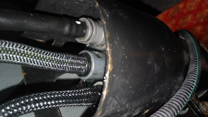

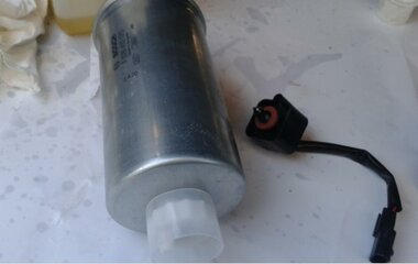

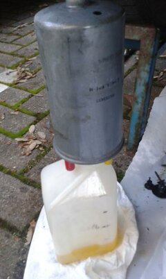

Ich habe letztens beim Zahnriemenwechsel den Dieselfilter mit gewechselt, habe den Logan MCV dci1.5 (88PS) und wollte Euch den genauen Einbauort nicht vorenthalten, da es recht praktisch ist, wenn man das vorher weis.
Auf dem Originalfilter war Delphi (wie im ersten Post) drauf, hab den gegen den Mann Filter von kfzt****24.de (~20€) eingetauscht und passte wunderbar.
Vorsichtig bei dem abschrauben des Wassersensors (unten) wenn man den abmacht fließt der Diesel unten raus aus dem Filter, also was unterlegen.
abklemmen musste ich nichts, kam nichts nach, nach ca 0,5l Diesel.
Nach dem Einbau noch nicht in die Halterung hineinschrauben, ich habe den mittleren Schlauch (Ausgang aus Filter) vor dem Befüllen mit Diesel noch offen gelassen. (Die Schläuche sind einfache Klickverschlüsse, einfach auf die Rechteckige farbige Stelle drücken und man kann den abziehen. Einstecken ist lediglich Einrasten)
Dann per Hand die Pumpe im Motorraum gepresst (danke für den Tipp mit dem herausnehmen aus der Halterung zwecks mehr Platz). Als der Diesel aus dem Filter kam, hab ich den mittleren Schlauch angeschlossen und alles verschraubt.

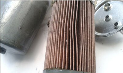

Daher die Frage: Kann man die Hülle/Kartusche nicht wieder benutzen und nur den Einsatz für 15/30 € tauschen. Oder ist die Kartusche (und oder die Anschlussleitungen) zu verdreckt??? Geht immerhin um 30 €. Aber gut ich bin noch innerhalb der 3 Jahre Garantie liebe experten, ich will auch kein Risiko eingehen (insofern weiß ich die Antwort schon ein bisschen)

Der Wechsel beim Diesel ist sehr wichtig da der Filter sich zusetzt und dann läuft die Kiste nicht mehr Richtig.Das Geld für Ultimate kannst du dir Sparen ist doch nur werbung(meine Meinung).Die Werkstatt wills natürlich einfach haben und da ist der Wechsel des Kompletten Teile einfacher als der ausbau der Kartusche (ist ja nicht denen ihr Geld).Ich hatte vorher nen Galaxy 1.9TDI und da hab ich das selber gemacht war gar kein Thema ,aber du hast ja noch Garantie?Wenn die rum ist einfach mal mit 2:Takt öl Versuchen das Reinigt auch sehr gut.Zur Not einfach mal Goggeln.
