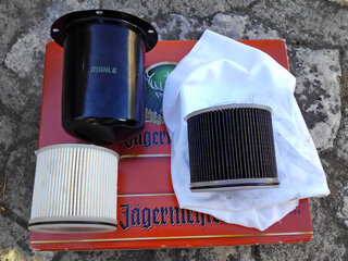

Zuerst das Bildmaterial (MAHLE Filtergehäuse ohne Wassersensor):
Ich habe im Großen und Ganzen ca. 90 Minuten für den Wechsel benötigt; sauberes Arbeiten ist absolut Pflicht.
Reifen ab, ein paar Torx-Schrauben bzw. Befestigungsclips gelöst und die Radkastenabdeckung zur Seite geschoben: die Filterhalterung kommt zum Vorschein. Noch 3 10mm Muttern und man hat den Filter in der Hand. Stecker für Filterheizung und Schnellkupplungsanschlüsse REIN/ RAUS abziehen (etwas Diesel tropft) und der Filter ist "frei".
Unteres Plastikrad abdrehen (Filter läuft langsam leer); 5 Torx-Schrauben lösen und Gehäusedeckel vorsichtig "aufhebeln".
Das MAHLE-KNECHT Kraftstofffilter-Kit (12€ aus dem Internet) beinhaltet 5 neue Torx-Schrauben, neue Dichtungsringe für Gehäusedeckel und Plastikrad, den Filtereinsatz sowie ein Plastik-Schraubwerkzeug (hilft ungemein beim Entfernen des alten Filtereinsatzes).
Filtergehäuse reinigen und mit den neu gekauften Teilen wieder zusammenbauen.

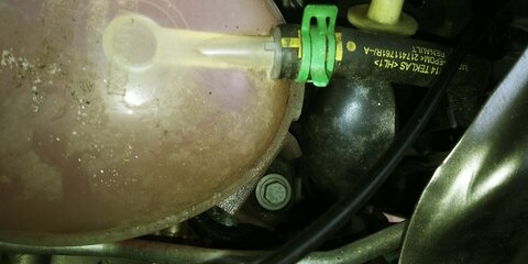

Jetzt kommt der Tipp von "*": um den Filter wieder "voll" zu bekommen (vor erneutem Anlassen) habe ich den Stecker für die Filterheizung und die grüne Schnellkupplung (Filtereingang) angeschlossen, den Filterausgang allerdings mittels eines Schlauches in eine Plastikflasche geleitet; nach einmaligem Einschalten der Zündung war der Kraftstoffilter wieder voll (ca. 10 ml Diesel gingen dabei verloren). Jetzt den Gummischlauch abziehen, weisse Schnellkupplung anschließen und alles wieder montieren/ fixieren.
Jetzt kann ich verstehen, warum Dacia/ Renault den Filter inklusive Gehäuse (die komplette Kartusche) wechselt (70€ bei meiner 60.000 Km Inspektion); sauberer, schneller, einfacher... aber TEURER!!!
Kosten für meinen Wechsel: 12€ + 90 Minuten Spaß
Fazit: Mache ich ab jetzt alle 50.000 Km (Filter sieht schlimm aus)

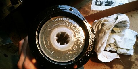

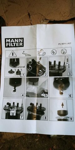

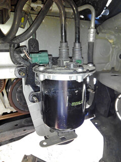

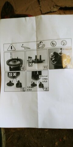

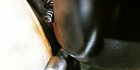

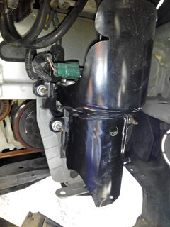

Hallo Leute :)

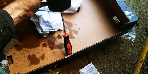

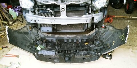

Da ich unwissentlich die ganze Frontschürze abbaute wegen Nebelscheinwerfer Leuchtmittel zu tauschen , habe ich direkt noch einen Dieselfilter besorgt , der war eh fällig 120.000 .
Ich frage mich wie der Filter getauscht werden soll , wenn nur das Rad samt Radkastenverkleidung entfernt wird , da kommt man an die vordere Schraube gar nicht ran - bei dem Metallkorpus der das ganze wohl Schützen soll. Bei der 60.000er wurde wohl die ganze Einheit getauscht , da Datum auf dem Gehäuse später war als EZ. nichts desto trotz machte ich mich ans Werk , und bin extrem erstaunt wie verschmutzt der Filter nach 60.000 Km ist .
ich hoffe mit den Bildern etwas hilfreiches zum Lodgy dci beizutragen .
nach dem Prozedere ordentlich am am Balg pumpen um die Luft aus dem Systhem zu beförderen , nach ersten Start ging der Motor aus... weitergepumpt... und siehe da .

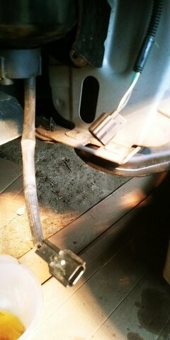

Sehe gerade das du auch einen Sensor unten am Filter hast. (Die Kabel oben am Filter sind wahrscheinlich die Filterheizung? )
Ist das nicht ein Wassersensor?
Hast du dafür auch eine Kontrolleuchte?
Ist bei mir auch so, habe aber keine Kontrolleuchte dafür.
Gruß Martin
Gute Frage. Als Wassersensor kenne ich das auch da kucken dann im Filter 2 Elektrodenartige Pinuppel raus und wenn die im Wasser stehen fließt Strom... oder mehr Strom wie durch Diesel..
aber Welche Kontrolllampe dann angeht??? Oder im Handbuch kucken - da hat nur Lust zu wenn Tatsächlich was aufleuchtet.
