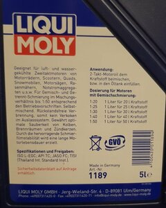

Nimmst du da spezielles aschearmes 2-Takt Öl, zwecks dem DPF? Früher im Corsa habe ich das ohne DPF auch gemacht. Da war es zu merken. Aber auch schon wenn ich bei Shell den normalen Diesel getankt hatte lief der irgendwie ruhiger. Kann aber auch am Winterdiesel liegen, weil der anders gemischt war... :rolleyes:
Irgend ein anderes Thema war das mal empfohlen von Liqui Moli u seit dem sind ca 200 ml bei 2 von 3 Tankungen dabei

Das mit dem 2-takt Oel hatte ich auch schon mal gehört, werd ich machen.
